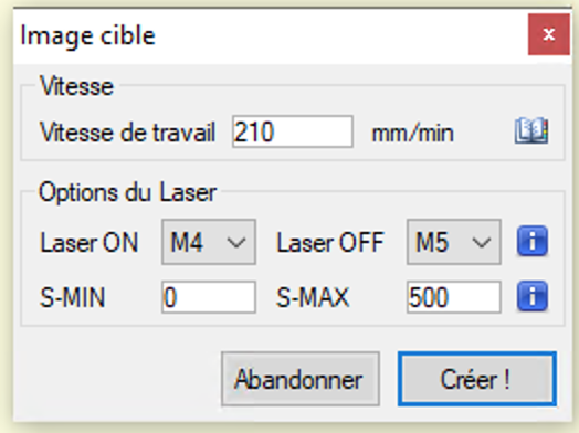

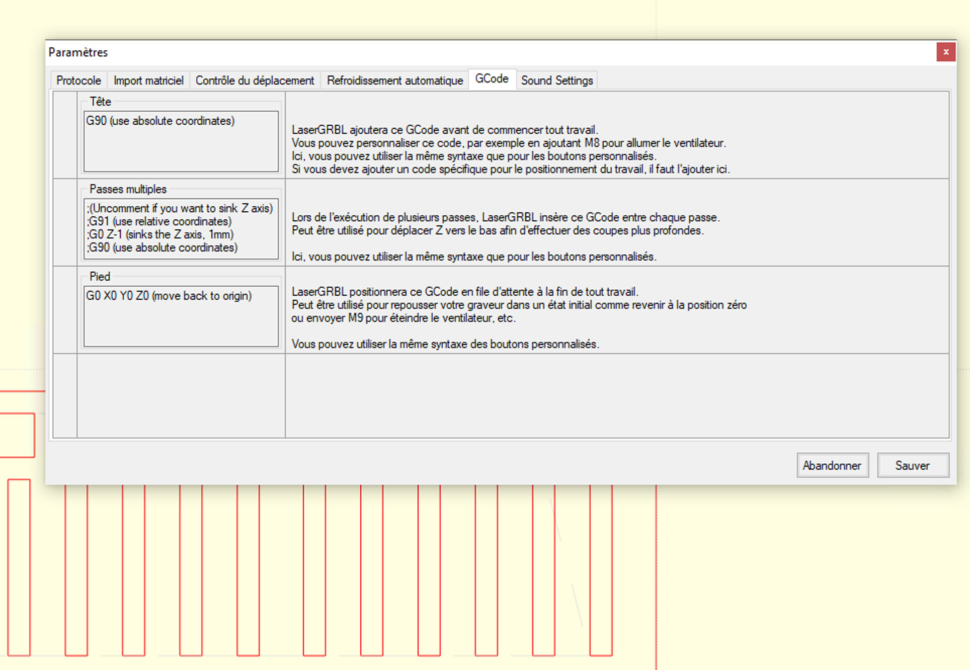

je creer le SVG avec QCAD,
après je lance LaserGRBL (logiciel qui gère l’imprimante), et j’ouvre le fichier svg, jpg ou autre.
et après j’ai une fenêtre et la je sélection puissance et vitesse
https://drive.google.com/file/d/1i1F0t1ihN-05-ZMTbXdhrB3BAWMLSQKp/view?usp=sharing
et après je lance la découpe.

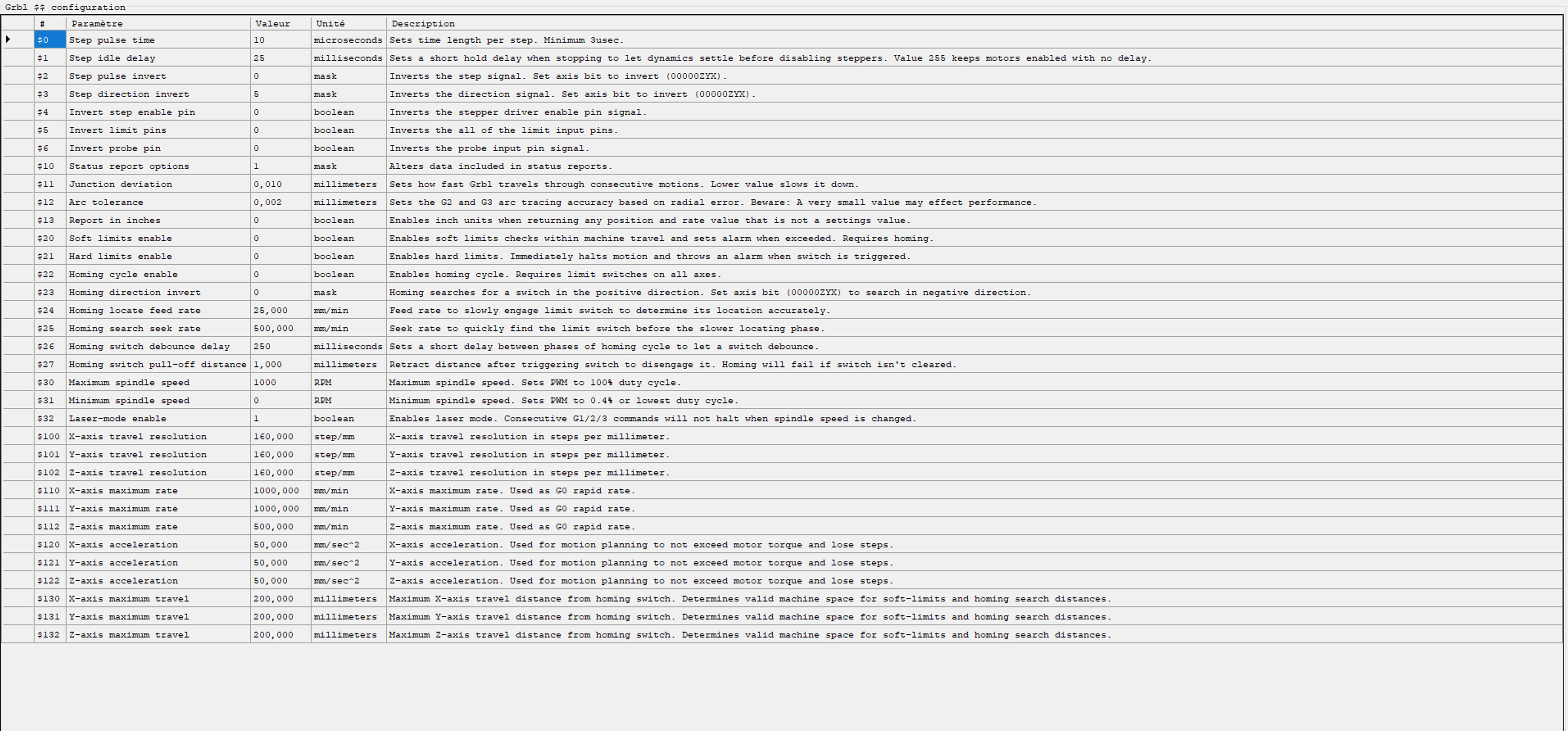

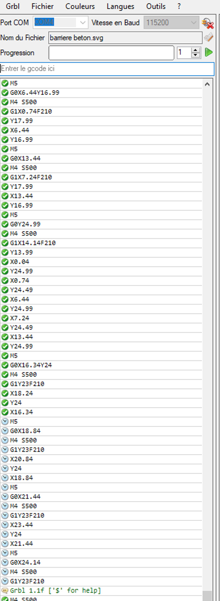

pour le fichier grbl je ne sais pas ou le trouver?
je vous joint une capture des codes générés lors d’une impression.
autre capture
voici le fichier nc généré par grbl. si cela peut aider.
mais j’arrive pas a l’ouvrir
barriere beton.nc (1.22 KB)
autre fichier et je pense avec les codes
barriere beton1.nc (1.28 KB)
Merci. Ces informations sont suffisantes pour nous permettre d’ajouter un post-processeur pour LaserGRBL pour la prochaine version de QCAD/CAM. Je vais également poster le post processeur ici sur le forum, afin que vous puissiez l’utiliser immédiatement.
