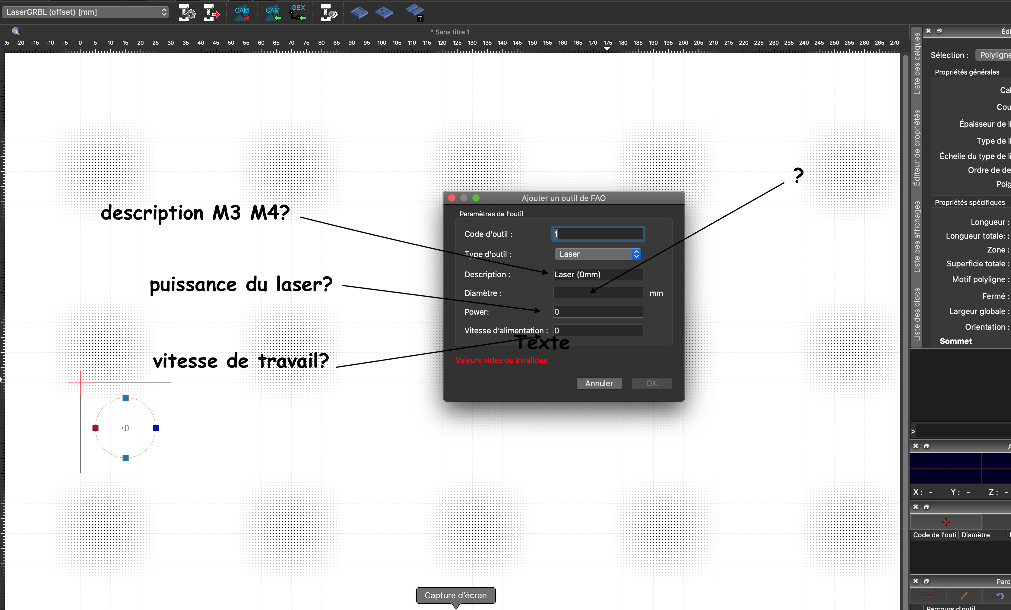

seconde fenêtre !
Étape 1 : créer l’outil (un seul outil pour Laser pour tous les parcours / pièces)
Étape 2 : créer les parcours d’outils
Étape 3 : exportation vers le G code
Création d’outil :
Description: ignoré
Diametre: Diamètre du laser (pour la correction du kerf, décalage gauche/droite, peut-être environ 0.3 mm)
Power: puissance du laser (S…)
Vitesse: vitesse (F…)

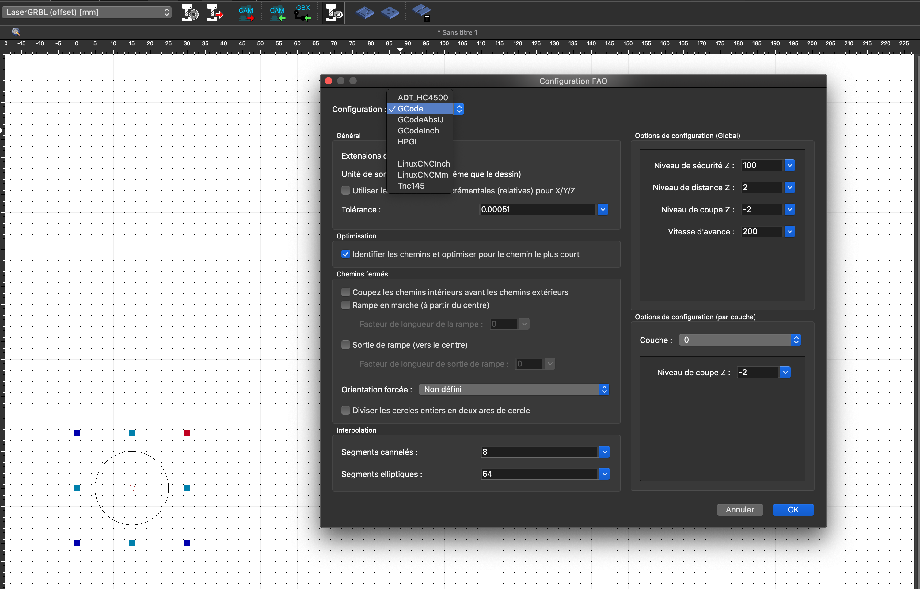

seconde fenêtre !
Veillez à utiliser
FAO > Exportation FAO
pas
FAO > Exportation FAO (heritage)

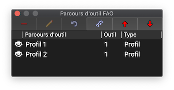

il ne respecte pas l’ordre (MO) des pièces faites dans QCAD.
L’ordre d’exportation est l’ordre des parcours d’outils, pas l’ordre de dessin (voir “FAO > Afficher la liste des parcours d’outil FAO”). Vous pouvez réorganiser les toopathes à l’aide des flèches haut/bas dans la vue du parcours:
Si un seul parcours contient plusieurs contours, les contours intérieurs sont découpés en premier automatiquement.
