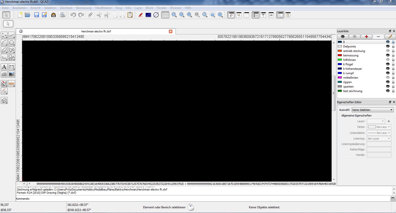

Ich arbeite seit Tagen an einem Projekt und unterbreche hie und da die Arbeit. Beim Neustart konnte die Datei geladen werden, jedoch erscheinen am Rande nur noch Zahlenwerte und die Zeichnung wird nicht mehr angezeigt; siehe Abbildung.
Was kann die Ursache sein? Die automatische Speicherung ist auf 10 Minuten eingestellt. Wird zugleich auch eine Kopie abgespeichert?

Die Zeichnung enthält vermutlich sehr grosse Objekte.
Bitte beachten Sie dazu diesen Tip (englisch), wie Sie diese Objekte mit Hilfe von Ansicht > Selektionsfilter löschen können:
Wenn’s nicht klappt, bitte wie immer Zeichnung (DXF) anhängen.
guten Tag
Ihr Vorschlag hat nichts gebracht, jedoch lässt sich die Datei mit QCad 2.2 problemlos öffnen!!
Mögliche Ursache: Bei Ellipsenbogen funktioniert bei mir das Werkzeug “Parallele Kurve (Distanz)” nicht, also muss man “Aufbrechen” und eine Polylinie erstellen, damit die Linie auch von “Orthogonal” erkannt wird. Das scheint die Datei aufzublähen.
Ich habe die Zeichnung auf 2.2 gesäubert und abgespeichert. Jetzt lässt sie sich wieder auf 3.1öffnen.
