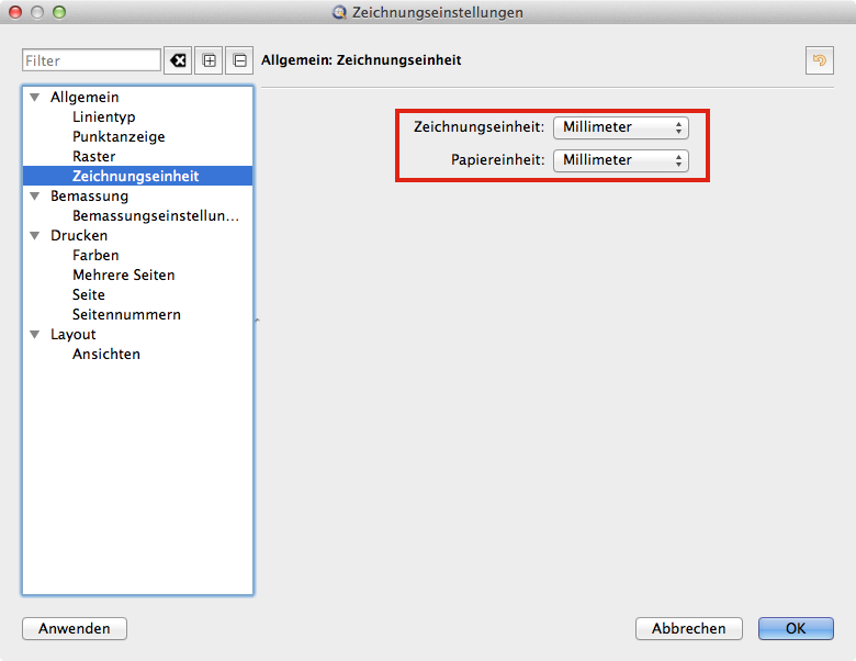

  3. Zeichnungseinheit und Papiereinheit überprüfen und anpassen unter “Allgemein > Zeichnungseinheit”:

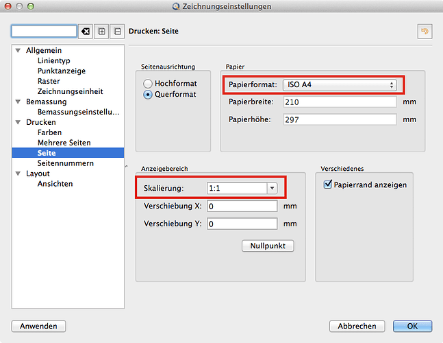

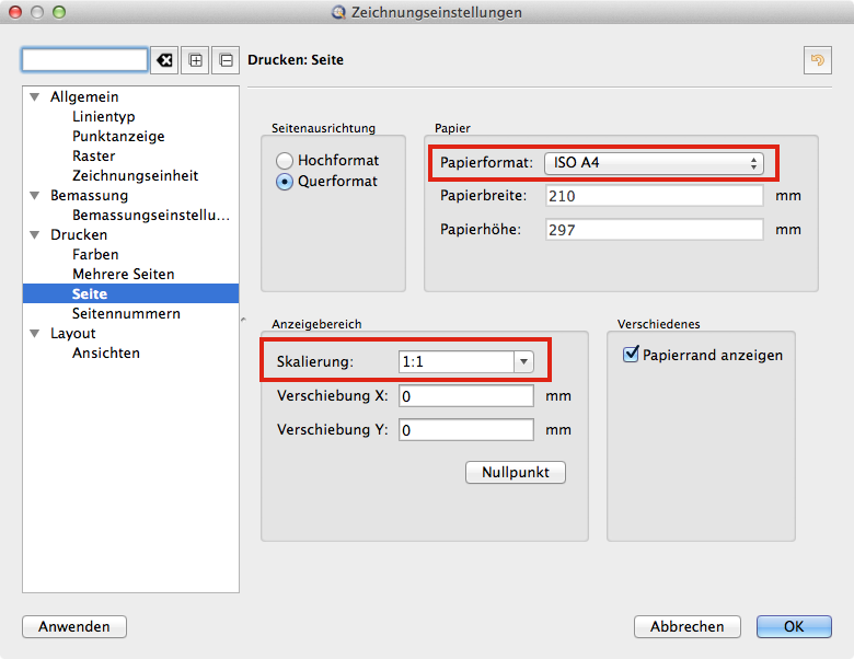

  4. Unter “Drucken > Seite > Papierformat” and “Skalierung” (wenn bekannt) anpassen:

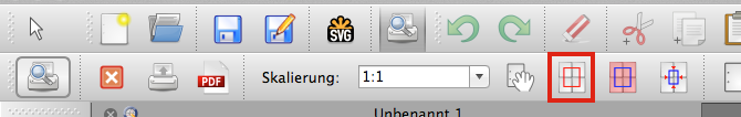

  5. Datei > Druckvorschau

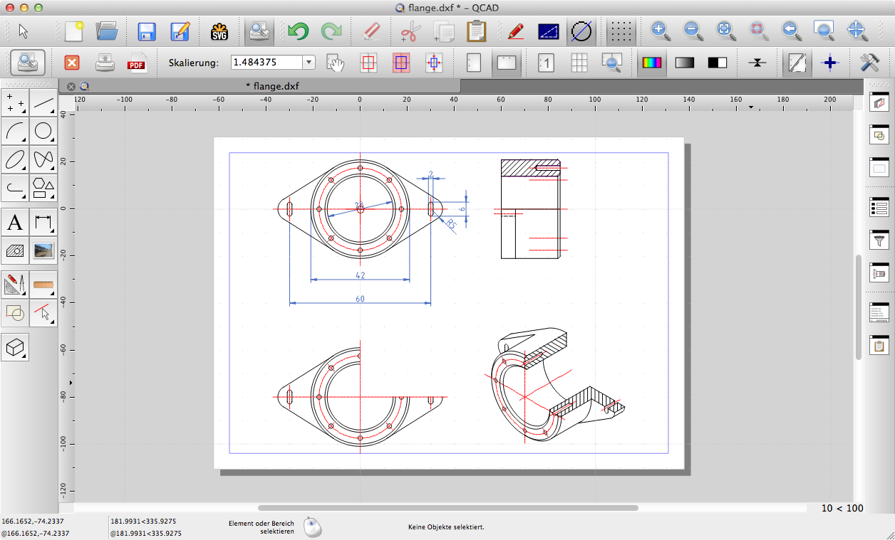

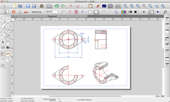

  6. Wenn die gewünschte Skalierung nicht bekannt ist kann die Skalierung so angepasst werden, dass die Zeichnung auf das Papier passt:
  7. Optional kann nun die Skalierung auf einen nahe liegenden genauen Wert korrigiert werden (10:1 in diesem Beispiel):
  8. Die Position des Papiers kann mit dem Werkzeug “Papierposition verschieben” angepasst werden:
