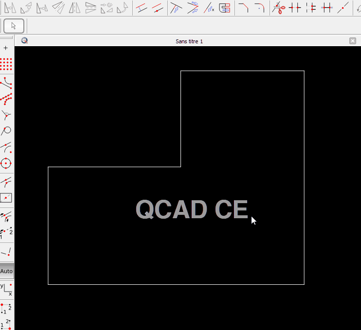

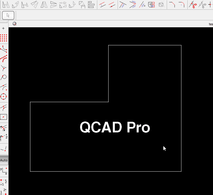

Bonjour,
Comme presque toujours, il existe différentes approches pour résoudre le problème. On pourrait être: “Offset (with Distance)” …
As almost always, there are different approaches to solving the problem. One could be: “Offset (with Distance)” …

Pour décaler, il existe plusieurs façons.
Et tout dépend si vous utilisez la version CE ou la version Pro (ou d’essai).
Si vous démarrez l’outil Décaler (distance) (OF) dans QCAD Pro, vous devriez voir la barre d’outils des options étendues.
En CE, les options sont limitées à la distance et au nombre.
Si vous ne voyez pas du tout la barre d’outils des options, vous devez l’activer.
