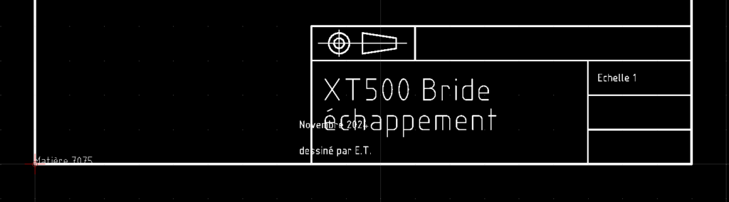

J’utilise QCAD depuis plus de 4 ans déjà pour une utilisation perso (une trentaine de dessins) et ne rencontre pas beaucoup de soucis majeurs sauf un qui m’enquiquine.
Lorsque je dessine, il m’arrive d’ajouter du texte.
Systématiquement lorsque je rouvre mon dxf, la plupart des objets texte ont changé de position et ça finit pas m’agacer …
Est-ce que je suis le seul ? Comme je n’ai pas trouvé grand chose sur le sujet, j’imagine que ce n’est pas fréquent.
J’ai essayé avec plusieurs polices, plusieurs tailles de caractères, sans gras ni italique
Si vous aviez des pistes où chercher, je vous en serait fort reconnaissant.
Les exemples

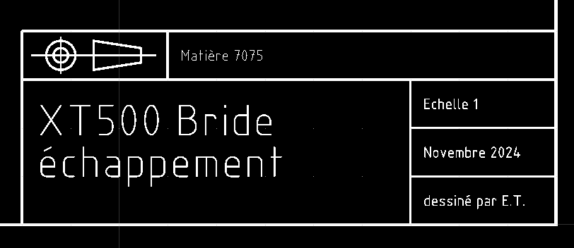

Au départ …
Je ferme et j’enregistre, et ça devient
Matière 7075
Avant
Après
Echelle 1
Avant
Après
On voit que Matière … revient à l’origine, que Echelle 1 bouge un tout petit peu, que Dessiné par bouge beaucoup et que le titre du dessin ne bouge pas …

Une entité qui apparaît à l’origine après le rechargement est typiquement une entité nulle, mais ici, elle n’est pas du tout nulle.
Cela a peut-être quelque chose à voir avec le signe du diamètre. Juste une hypothèse.
Mais, je me souviens que quelque chose de cette nature a été corrigé.
Même un déplacement subtil ne devrait pas se produire … Jamais.
Ce serait inacceptable là où cela fait partie de la structure dessinée.
Notez que vous utilisez la police ‘Standard’ combinée avec des caractères gras.
Que se passe-t-il si le texte n’est pas défini sur ‘Simple’ ou si une autre police est utilisée ?
Le titre du dessin utilise une colonne de 59.71599 de large. (Avez-vous vraiment défini cette largeur fractionnaire?)
Ce n’est pas obligatoire (=0) pour une seule ligne mais c’est peut-être une solution temporaire.
Enfin, à propos des lignes du cadre, remarquez que la ligne verticale à gauche de ‘Echelle 1’ n’est pas vraiment verticale. :wink:

J’ai désactivé les caractères gras partout … idem
J’ai essayé avec une autre police idem
J’ai essayé avec l’attribut Simple sur non … :mrgreen: yessssssssssssss CVH devient un dieu vivant à mes yeux :laughing:
Effectivement, l’attribut Simple du texte du titre était sur non aussi
Nosé, j’ai remis à 60 et ça ne bouge plus …
La aussi même type d’erreur que le tire, probablement lors de déplacement de cartouche, la poignée ne s’est pas accrochée là où il fallait … corrigé …
