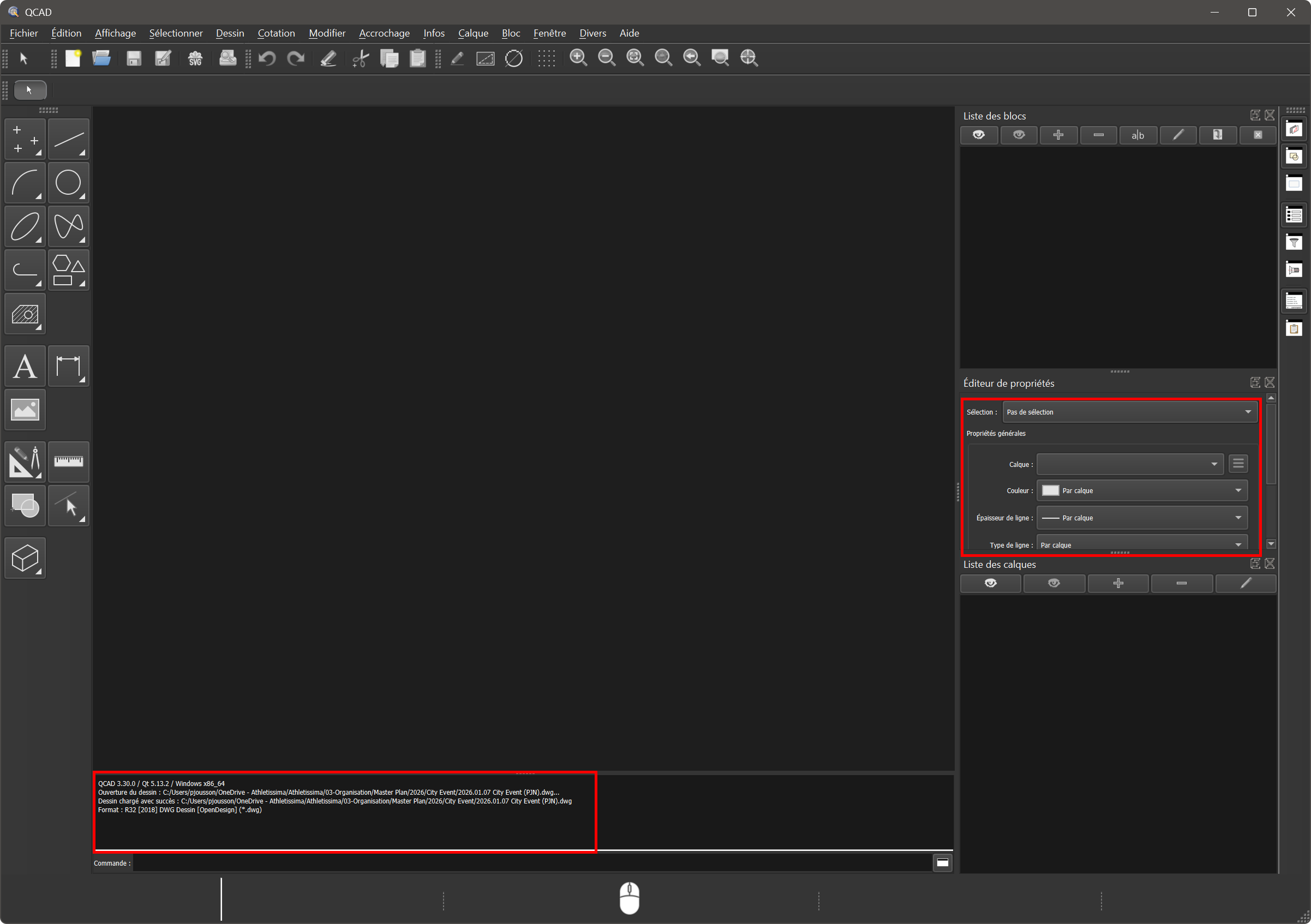

Bonjour,
L’affichage des textes des libellés et valeur de l’éditeur de propriétés et de la ligne de commande sont clairement plus petit que les autres textes de l’application. Pour info je l’utilise sur un grand écran en résolution 5120x2160 avec une mise à l’échelle de 150%.
Est-ce un bug ou quelque chose qui peut se configurer quelque part ?
Merci,
Cordialement,
Jouspat
Il s’agit donc de l’éditeur de propriétés et de la ligne de commande.
Ces deux widgets ne permettent pas de régler la taille de la police selon les préférences de l’application.
Pour une raison inconnue, ils ne s’adaptent pas à : Préférences de l’application .. Général .. Interface utilisateur .. Facteur d’échelle
Un thème spécifique pourrait peut-être constituer une solution.
Veuillez vous référer au concepteur de thème par utilisateur petevick (Pete Vickerstaff)
