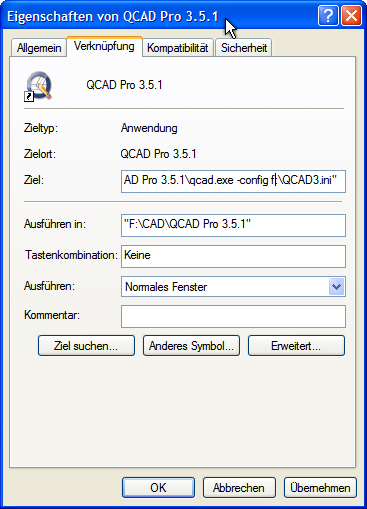

Bestände die Möglichkeit dies auch direkt in einer Programmstartverknüpfung zu hinterlegen?
Also eine Verknüfung auf dem USB Stick anlegen zur qcad.exe mit folgenden Eigenschaften:

Ich habe heute ein wenig mit Deinen Lösungen gespielt und denke das ist der ideale Ansatz. Vielen Dank dafür! Technisch funktioniert alles bestens und die Verknüpfung in Windows klappt auch tadellos.
Was mich ein wenig irritiert hat ist das vorprogrammierte “QCAD” Verzeichnis welches immer zum tragen kommt. Ich denke aber das basiert auf die “Zweckentfremdung” der Aufgabe unter Anwenderdaten die ini in einem QCAD Verzeichnis abzulegen.
Trotzdem hier ein Beispiel:
QCAD und die qcad3.ini liegen auf meinem USB-Stick in:
F:\CAD\QCAD
Verknüpfung zum Aufruf mit dieser ini muss dann lauten:
F:\CAD\QCAD\qcad.exe -config F:\CAD
erwartet hatte ich aber das folgenden Befehl richtig gewesen wäre:
F:\CAD\QCAD\qcad.exe -config F:\CAD\QCAD
Beim spielen habe ich festgestellt das auch andere locations möglich sind - was mir am besten gefallen würde.
Also habe ich mir eine Verknüpfung gemacht:
F:\CAD\QCAD\qcad.exe -config F:\CAD\start_ini
Aber auch hier wird selbsttätig noch ein Verzeichnis dran gehängt:
F:\CAD\start_ini\QCAD
indem dann letztendlich die qcad3.ini gespeichert wird.
