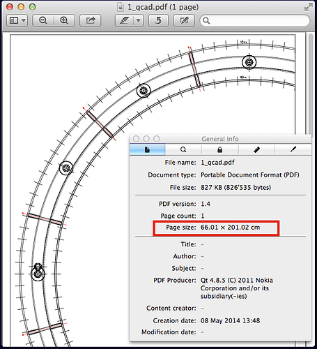

Der Kasten drum herum ist auf der Orginalzeichnung 620x1990mm groß. Wenn ich nun ihre pdf Datei dem Copycenter schicke, druckt er sie mir dann in 1:1 aus? Sprich Kasten große wenn ich Lineal dran lege 620 x 1990mm
Meine Qcad Version ist 2.2.3.0 pro
Datei > PDF Export

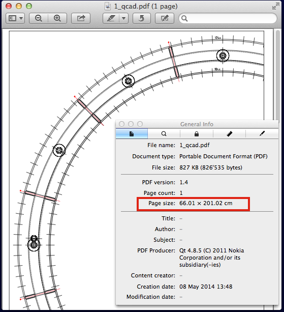

Ja, das sollte klappen. Hier die Information, wie von Preview angezeigt:
Das dürfte das Problem sein. QCAD 2 exportiert grosse Kreise mit einer unnötig hohen Auflösung.
