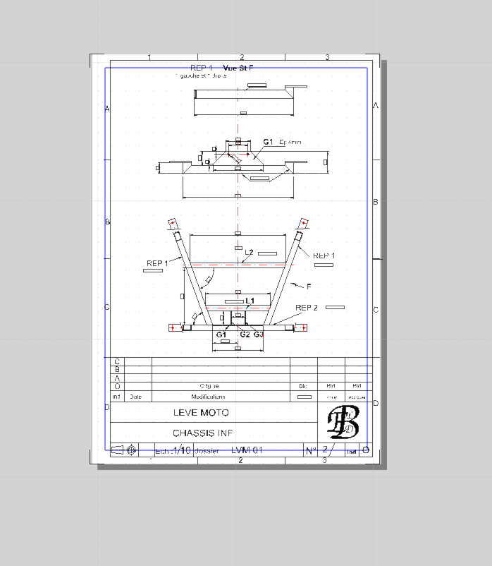

Bonjour
Mon plan de cadre est bien a l’échelle 1 et aux dimensions normalisées 210x297 ( plan séparé )

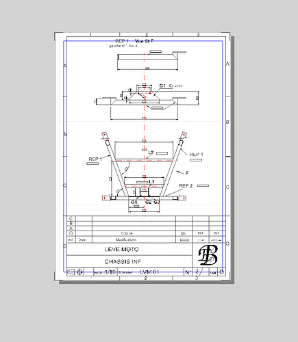

Sur la capture d’écran ci apres , ce calque a ete transféré sur le plan du chassis qui est a l’échelle 1
J’ai donc fait un détail du cadre pour le multiplier par 10 , pour s’intégrer a l’échelle 1 du plan de chassis

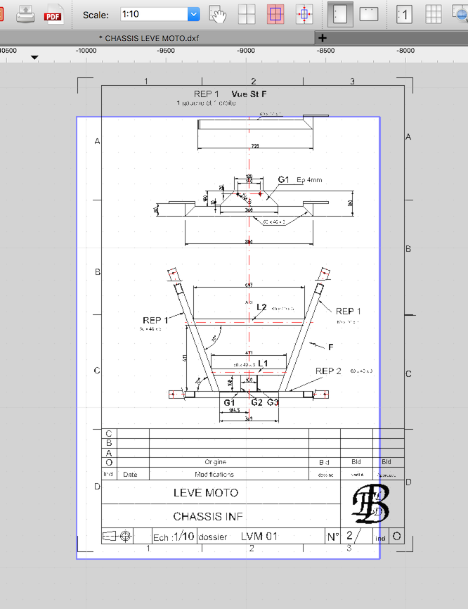

Ensuite , voulant faire un tirage sur A4 , j’ai donc fait par l’intermediaire d’un détail une reduction a moins dix
Ci joint capture d’écran avec affichage sur feuille de papier de Qcad
On peut voir que deja le format A4 ne s’integre pas vraiment bien au format de feuille de Qcad

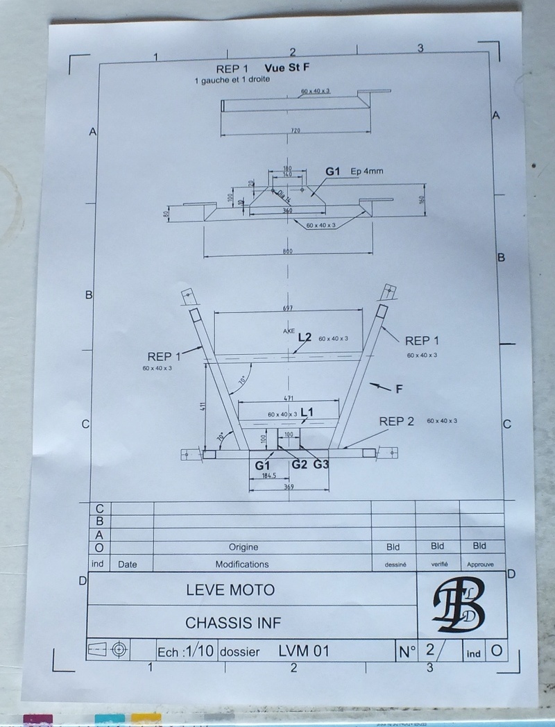

J’ai donc procedé au tirage a partir d’une imprimante standard , ci joint la photo du tirage
On voit tres bien que la representation du dessin n’est pas a l’echelle , quand je mesure le cadre en partie basse celui ci ne fait que 190mm et la hauteur environ 265mm
Evidemment le dessin subit egalement cette reduction d’échelle
J’ai realisé tous les tests proposés dans le menu de Qcad et cela est identique et j’espere avoir ete clair dans mes explications

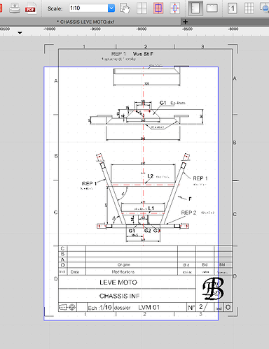

The file does not appear to be scaled at 1:10 as you desire. Here are the steps to correct the problem:
Le fichier ne semble pas être redimensionné à 1:10 comme vous le souhaitez. Voici les étapes pour corriger le problème:
  • Load your file
  • Chargez votre fichier
  • File > Print Preview
  • Fichier> Aperçu avant impression
  • Change the scale at the top to “1:10”
  • Remplacer l’échelle par le haut par “1:10”
    This is the place where you can define the exact scale of your drawing. Using auto fit, etc. won’t be precise.
    C’est l’endroit où vous pouvez définir l’échelle exacte de votre dessin. L’utilisation de l’ajustement automatique, etc. ne sera pas précise.
  • You can see that the drawing does not fit into the printable area:
    - Vous pouvez voir que le dessin ne rentre pas dans la zone imprimable:
  • Click the button to show the paper borders (red):
    - Cliquez sur le bouton pour afficher les bordures du papier (rouge):

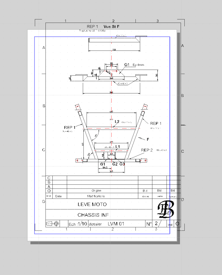

  • You can now see that the drawing fits on paper, but is slightly offset:
    - Vous pouvez maintenant voir que le dessin s’adapte sur le papier, mais est légèrement décalé:
  • Click the button to center the drawing on the page:
    - Cliquez sur le bouton pour centrer le dessin sur la page:
  • Your screen should look like this:
    - Votre écran devrait ressembler à ceci:
  • Print
    - Impression
