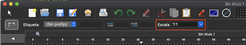

Cuando abro un archivo DWG, generado originalmente por Autocad ó por Solidworks, al acotar con QCAD me muestra un valor 10 veces más grande para la misma cota, a pesar que está configurado en milímetros, es decir una cota de original de 190 mm me la acota como 1900mm. La escala del dibujo siempre es 1:1
Por favor agradecería alguna orientación para corregir esto.
Saludos
Por favor, compruebe la escala al dibujar las dimensiones:
Solucionado, muchas gracias.
