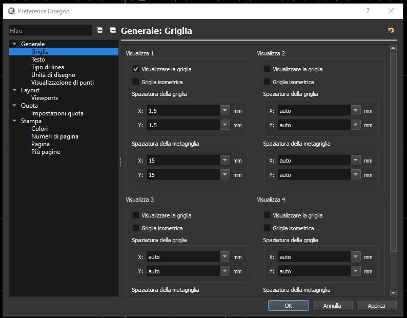

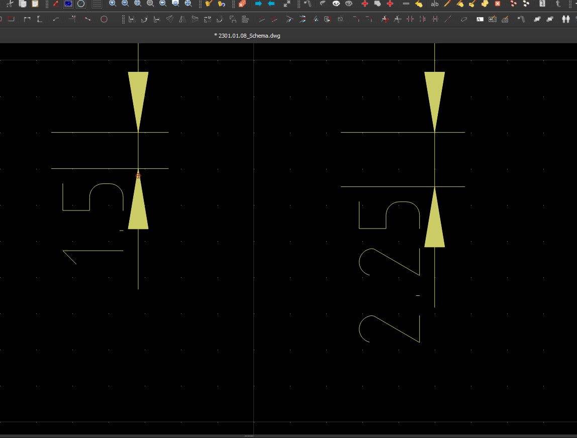

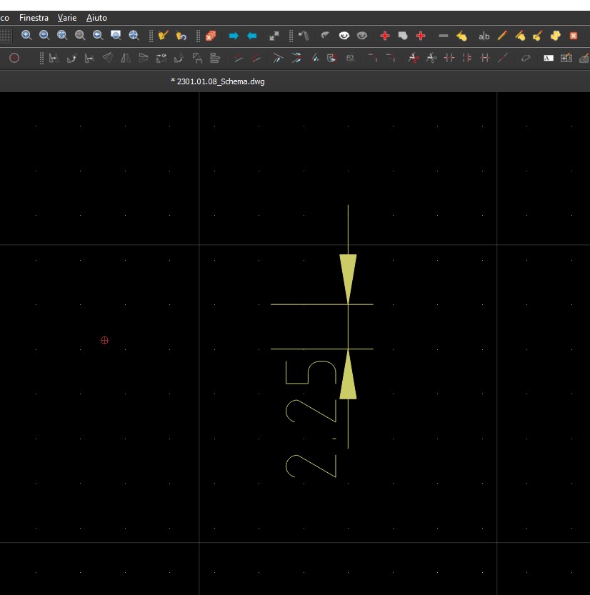

Se imposto la spaziatura x e y su 1.5mm, mi viene visualizzata una griglia con spaziatura di 2.25mm. Se applico un elevato valore di zoom riesco ad ottenere il valore impostato. Quando riallargo la vista la griglia torna al valore 2.25mm.
Inoltre se nella finestra di configurazione imposto diversi valori di griglia mi viene mostrato solo il valore della griglia n°1.

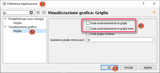

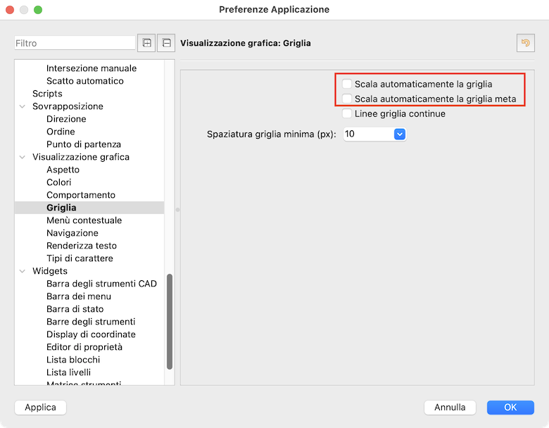

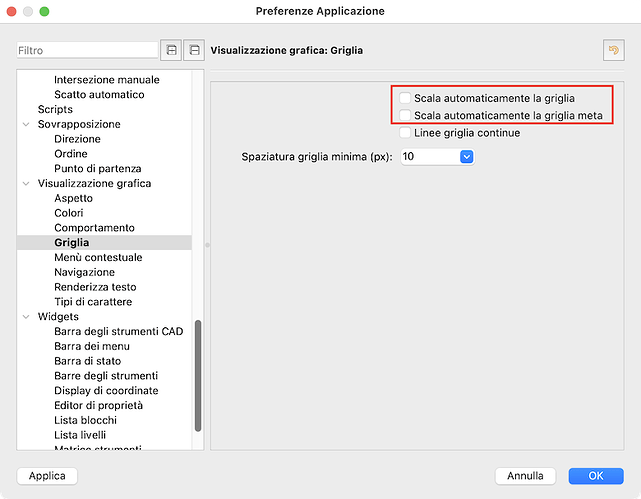

Provare a disattivare il ridimensionamento automatico della griglia nelle preferenze dell’applicazione.

Grazie per la risposta, il ridimensionamento automatico credo sia disattivato, comunque alle un file di disegno su cui sto lavorando.

1.5
1.5 * 1.5e**0**
1.5 * 1.5e**0** * 10
1.5 * 1.5e**0** * 10 * 10
What gives this list: 1.5 - 2.25 - 22.5 - 225 - …
The Meta Grid is not affected and disappears when less than N pixels by App.Prefs.
No, if the issue still occurs it wasn’t deactivated. :wink: Try it …
Ciò che si traduce in una griglia fissa … :confused:
Penso che l’utente desideri una griglia 1.5 che si ridimensioni con il fattore 10 durante lo zoom. L’altezza complessiva è già di circa 150 unità.
