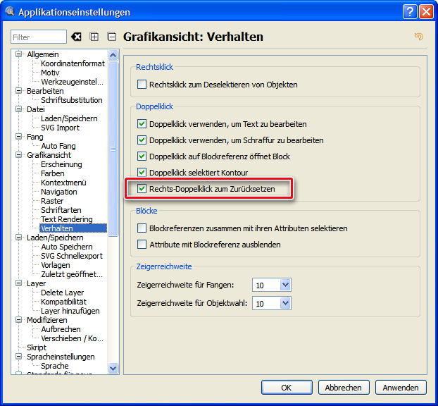

Hallo Erwin,
eigentlich beendet sich dieser Befehl von alleine nachdem er abgeschlossen ist - also die neue Position des zu verschriebenen Objekts bestimmt wurde. Ist das bei Dir nicht so?
Ansonsten kannst Du auch mit QQ (Zurücksetzen, Neutral) einen Befehl abbrechen oder die Maus mit einem Doppel Rechtsklick verwenden. Dies muss allerdings in den Applikationseinstellungen aktiviert sein.
