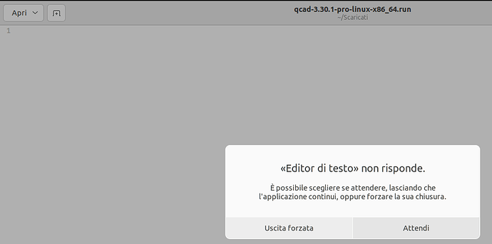

Non riesco ad installare il pacchetto. Allego screenshot per maggior chiarezza.

Ciao e benvenuto nel forum QCAD.
Dallo screenshot è chiaro che qcad-3.30.1-pro-linux-x86_64 si blocca.
Ma hai menzionato il pacchetto ‘qcad-3.30.1-pro-linux-qt5.14-x86_64’
(alias: Linux 64bit Qt 5.14 (Wayland support) Installatore)
Scorri verso il basso nella pagina di download e scarica il pacchetto con supporto Wayland.
Cordiali saluti,
Translated from:
From the screen capture is clear that qcad-3.30.1-pro-linux-x86_64 hangs.
But you mention the package ‘qcad-3.30.1-pro-linux-qt5.14-x86_64’
(aka: Linux 64bit Qt 5.14 (Wayland support) Installer)
Please scroll down on your download page and download the package with Wayland support.
Il sistema sta cercando di aprire il programma di installazione scaricato con un editor di testo. Non è questa l’idea.
È necessario rendere eseguibile il file scaricato ed eseguirlo come descritto nelle nostre istruzioni di installazione all’indirizzo:

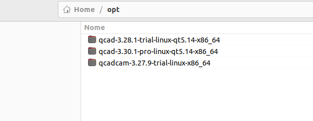

questo comando mi ha creato la directory in /home/opt
nel contempo mi ha creato un’icona sul desktop per il lancio del programma (necessario, con il tasto dx sull’icona, dare il permesso di esecuzione)
Ora funziona tutto alla pefezione.
