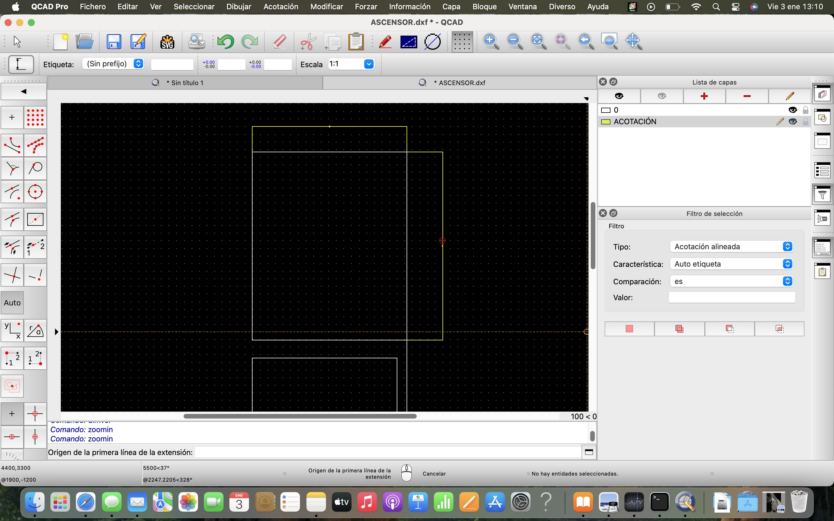

[resuelto] No me aparecen flechas ni numeros de cota
NO ME APARECEN FLECHAS NI Nº DE COTA CUANDO UTILIZO LA HERRAMIENTA DE ACOTACIÓN
TENGO MARCADO FLECHAS EN PREFERENCIAS DE DIBUJO
MacBook Air M1 2020
SISTEMA OPERATIVO: macOS Sequoia 15.1.1
QCAD VERSIÓN 3.31
Lo más probable es que el texto y las flechas de cota estén configurados para ser muy pequeños, mucho más pequeños que su diseño.
Puede ajustar el tamaño de las flechas de cota y del texto en:
Editar > Preferencias de dibujo > Acotación > Ajustes de acotación
SOLUCIONADO. HE TENIDO QUE AUMENTAR TAMAÑO DE TEXTO DE 2.5 A 10.
MUCHAS GRACIAS
