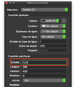

Tout d’abord (indépendamment de votre problème), je recommande fortement de ne pas utiliser le facteur d’échelle dans l’aperçu avant impression lorsque vous travaillez avec des fenêtres d’affichage.
  1. Changez l’échelle dans l’aperçu avant impression en 1:1.
  2. Changez l’échelle de la fenêtre d’affichage à 1:25 :
    Les épaisseurs de ligne ne sont généralement pas mises à l’échelle pour l’impression. Une ligne de 0,6 mm de large s’imprime comme telle, quelle que soit l’échelle de la fenêtre d’affichage. La solution consiste à modifier l’épaisseur de la ligne pour qu’elle soit inférieure à 0,6 mm.
Ok.
Merci pour le retour rapide.
Et merci pour l’astuce via l’éditeur de propriété.
Bonne journée.
