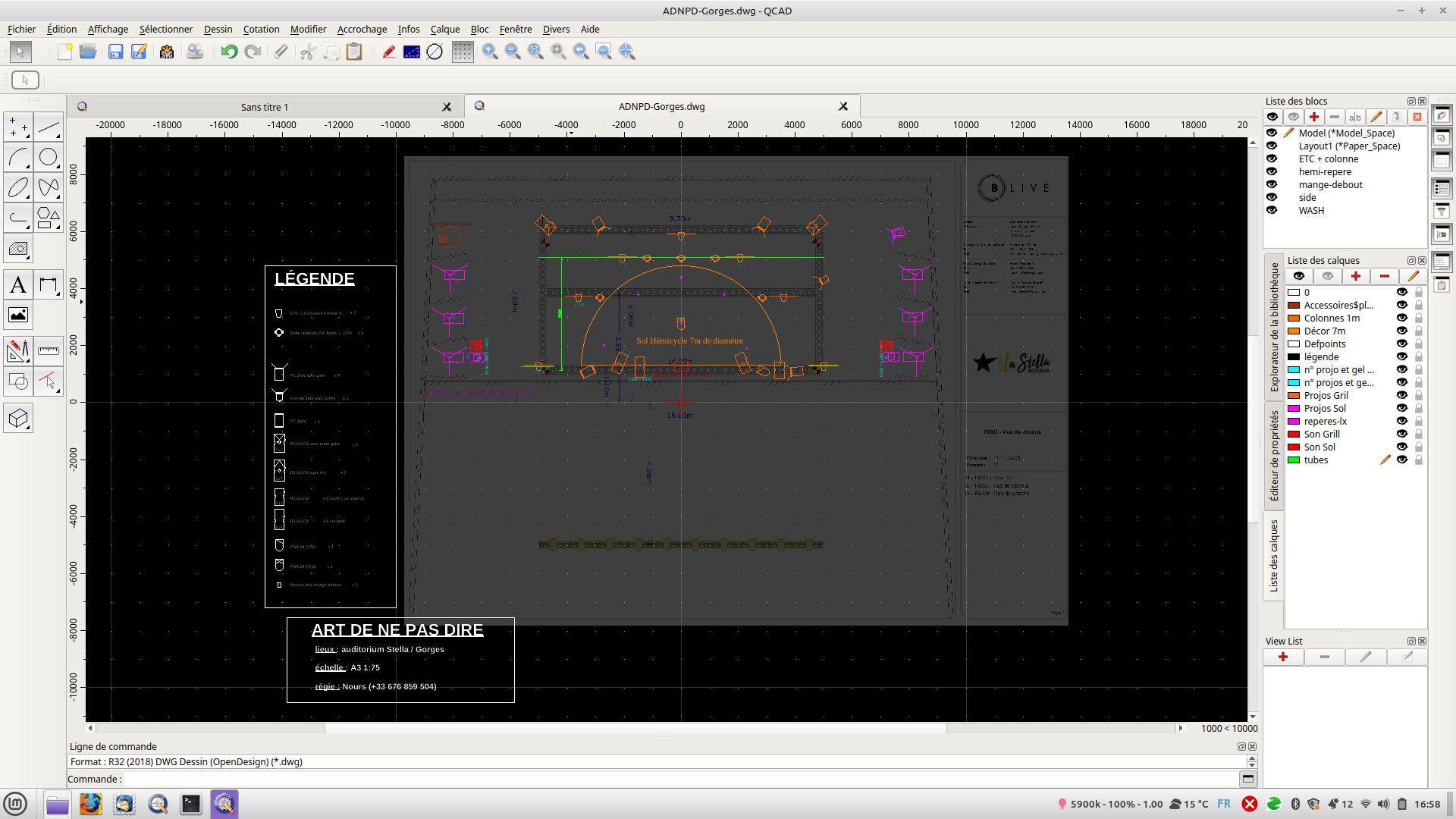

j’avais des problème d’épaisseur de ligne après exportation PDF avec QCAD 3.26.2-pro-linux-x86_64

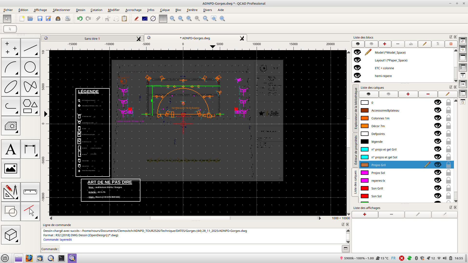

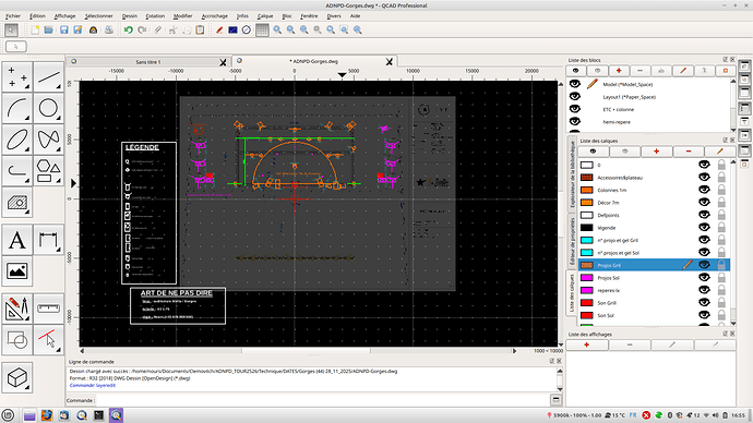

l’interface est étrange, les fenêtres liste des calques ou des block prennent énormément de place,
pareil pour les icones de travail à gauche qui sont énormes du coup la fenête de travail est toute petite.
même la fenêtre de lancement de qcad est plus grosse que l’ancienne version…
Et quand j’ouvre un fichier, le trait sont tous moche et pixélisés.
j’ai mis des captures d’écran en pièce jointe pour comparaison
Je n’y connais rien mais on dirait un problème de résolution.
