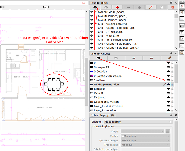

En modifiant un bloc, je suis resté bloqué dans la modification du bloc et c’est le seul qui est actif.
Tous les calques sont grisés, sauf le bloc que je modifiais, alors que tous les calques et blocs sont mis sur visibles.
Il m’est impossible de fermer le bloc pour revenir sur le plan.
Je l’ai enregistré, fermé, réouvert c’est pareil. Y a que le bloc qui est modifiable, les autres je les vois en grisé.
Windows 21H1 + QCAD Pro 3.26.4.0
Merci de m’aider.

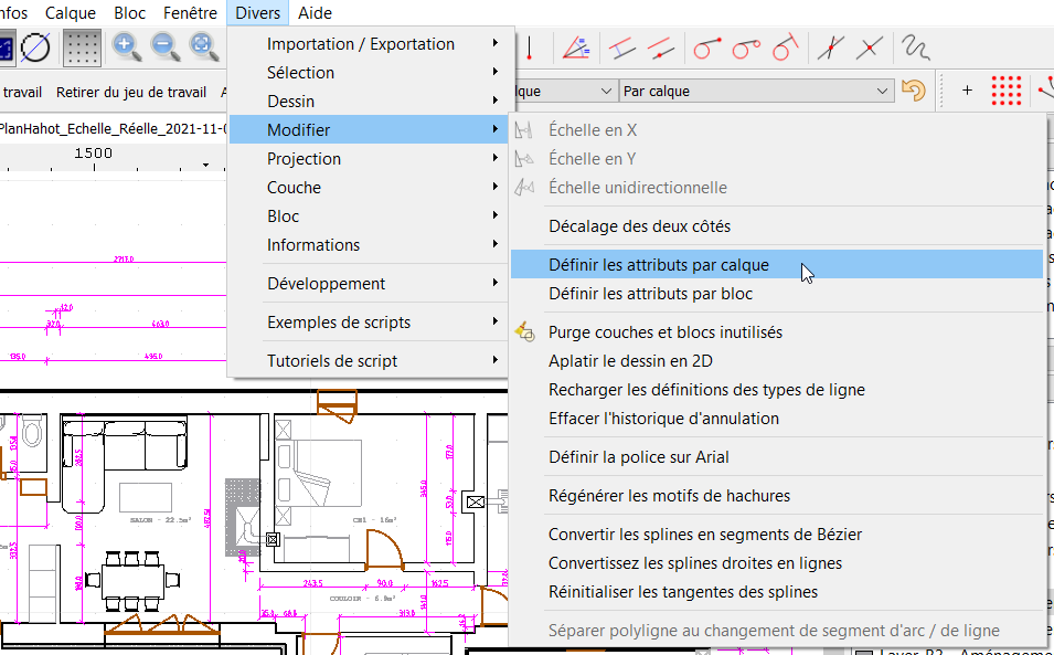

Désolé, j’y suis arrivé après pleins d’essais, en cliquant sur Définir les attributs par calque
