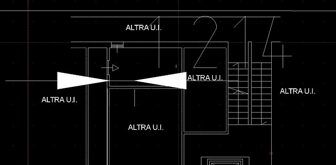

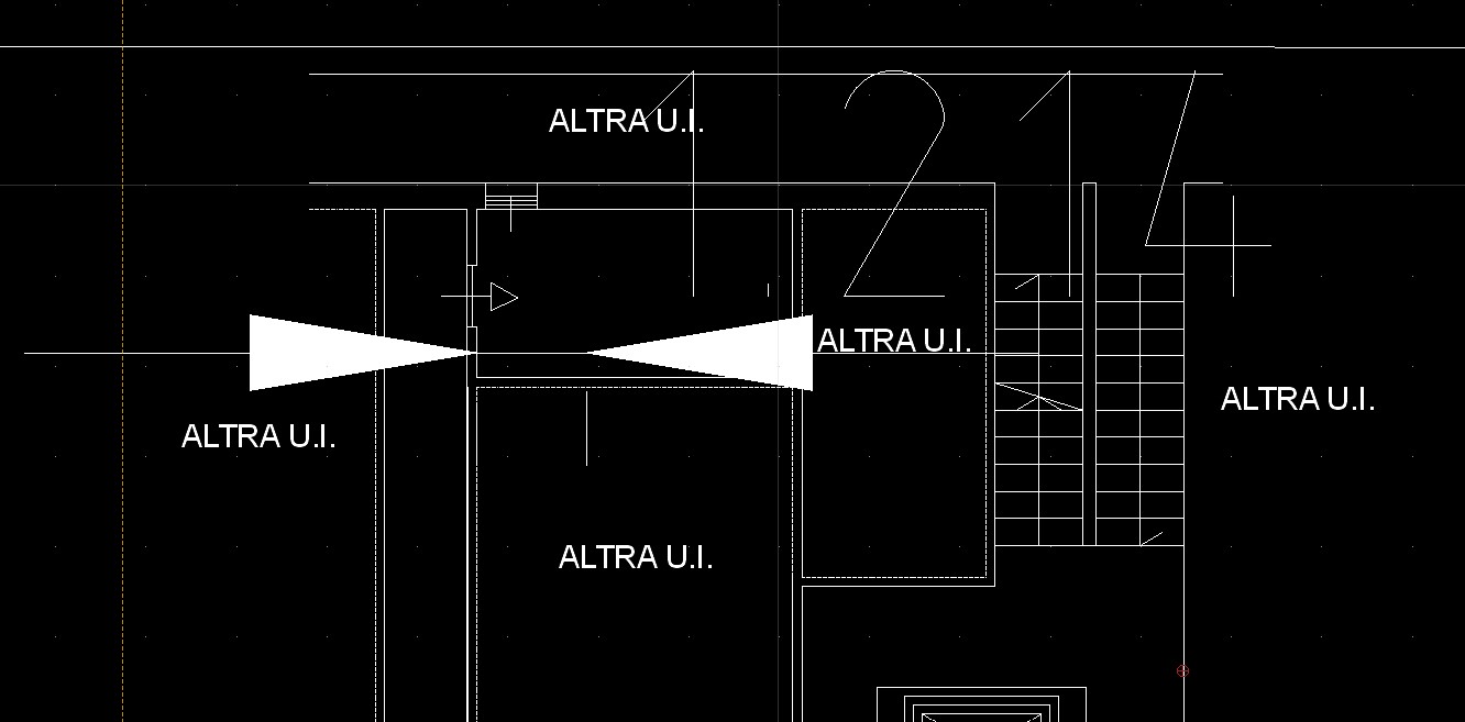

Salve,
ho difficoltà con le quote, ho provato ad vedere le impostazioni quote ma non riesco a fare quote ben leggibili e pulite nel disegno: come mai?
grazie

Con un file di esempio potremmo aiutarti meglio.
A) Visibilità:
I caratteri CXF sono disegni al tratto e resi come linee sottili nella modalità Tipi di linea basati su schermo.
Altrimenti vengono renderizzati con il layer Spessore di linea o con il singolo Spessore di linea.
Potresti invece voler utilizzare un carattere TTF.
B) Dimensione:
Per il disegno corrente vedere: Preferenze disegno
Per tutti i nuovi disegni vedere correlati in: Preferenze dell’applicazione
Per entità di nuova dimensione:
In Impostazioni quotatura l’‘Altezza del testo’ è in unità di disegno.
Questo è probabilmente troppo grande o il “fattore di scala delle dimensioni” globale è diverso da 1.
Per le quote esistenti, modificare le Preferenze disegno o le proprietà delle singole quote.
Tutto dipende se le sostituzioni di stile sono in atto.
Saluti,
