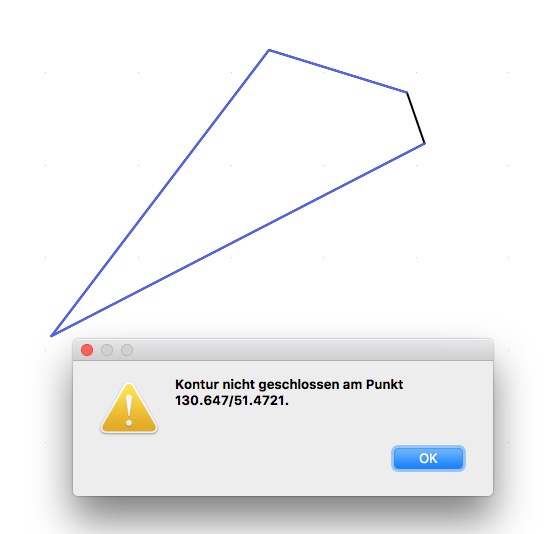

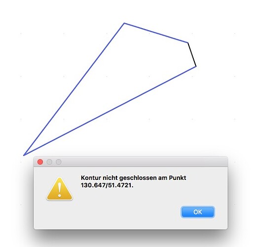

In dem beigefügten Bildschirmausschnitt wurden nach dem Aufrufen der Funktion “Schraffur von Segmenten” die blauen Linien selektiert. Die schwarze Linie wurde nicht selektiert. Es handelt sich also um eine nicht geschlossene Fläche. Nach einem Rechtsklick erscheinen nach und nach Fenster mit verschiedenen Koordinaten von Punkte, die auch nicht an einem offenen Ende sind. In diesem Beispiel werden bis zu 4 Fenster mit Koordinaten nacheinander geöffnet (das ist aber nicht immer so, manchmal sind es auch weniger, aber immer die falschen) die alle mit OK zu bestätigen sind. Wiederhole ich den Rechtsklick noch einmal gehen die Fenster wieder auf. Beim dritten Mal werden die Fenster nicht mehr angezeigt, sondern die Selektion direkt aufgehoben.
Bei abgeschalteter Option “Warnung als Dialog” passiert nach dem ersten Rechtsklick gar nichts. Nach dem 2. Rechtsklick wird die Auswahl aufgehoben und man steht wieder am Anfang.
Gruss Thomas
PS: die Koordinate weisst auf den Punkt links unten hin.
