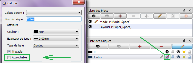

De la liste des calques, je souhaite rendre un claque non “Accrochable”. Je décoche la case correspondante mais cela ne fonctionne pas. Le calque reste accrochable dans le dessin. Par exemple: je ne veux pas que le calque dans lequel je met les cotes soit accrochable.
Vous avez une solution?

Je ne parviens pas à reproduire le problème sous Windows avec QCAD v3.27.6 et v3.29.4
L’accrochage aux points de terminaison (SE), par exemple, ne fonctionne pas avec les cotes sur un calque non accrochable.
On peut cependant toujours sélectionner ces cotes, pour exclure ce comportement, vous devez verrouiller le calque.

J’ai refais un essai et cela fonctionne.
Merci.
