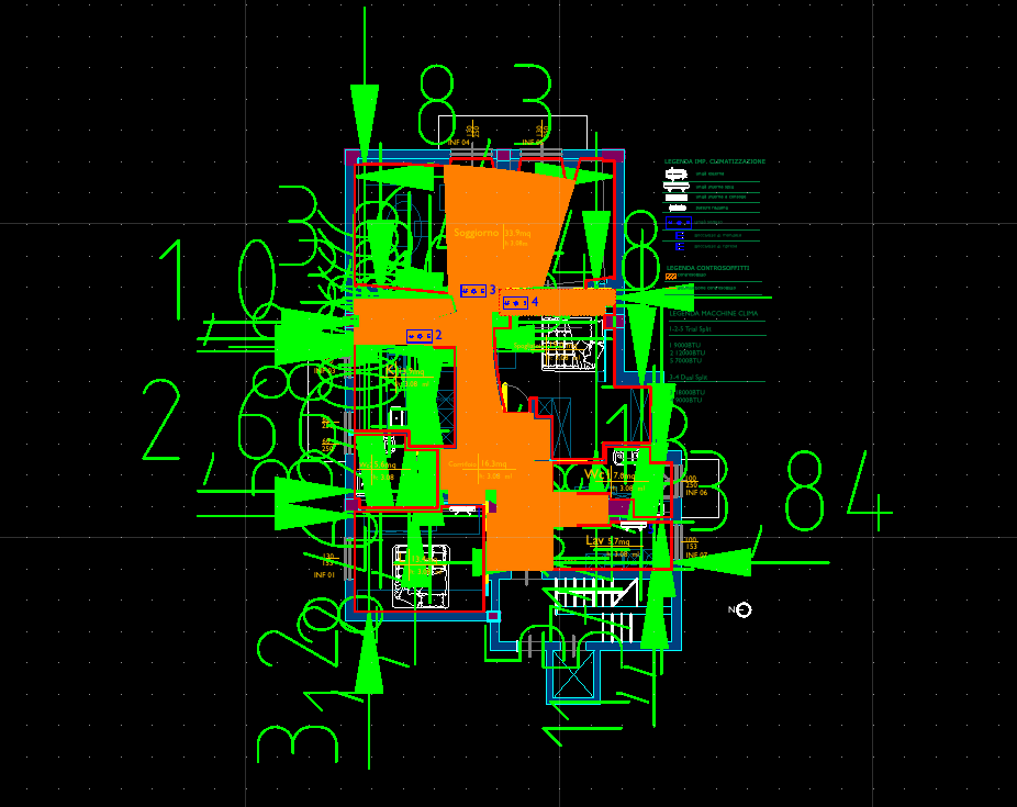

Salve, quando apro file dwg di terze parti, sicuramente creati con Autocad, mi ritrovo dei file incomprensibili. Se invece li apro con qualsiasi lettore di dwg il file è chiarissimo e con tutti i dettagli.
Grazie a chi sa aiutarmi
Sistema operativo macOs Catalina 10.15.7
Versione Qcad Professional 3.29.6.0 (3.29.6)
Dwg.dwg (238 KB)
È possibile che il disegno utilizzi più stili di quota, cosa che attualmente non è supportata da QCAD. In questo caso viene utilizzato il primo stile di quota.
In ogni caso, è possibile regolare le dimensioni delle quote in:
Modifica > Preferenze disegno > Quota > Impostazioni quota > Misure
Un grosso problema che vedo è che il tuo disegno è disegnato in scala in mm.
La campata più grande in questa planimetria è di circa 17,7 mm :open_mouth:
Così com’è, starebbe dodici volte su una pagina ISO A8, grande all’incirca quanto una carta di credito.
Confrontalo con la dimensione del testo delle tue dimensioni che in genere è di 2,5 unità.
Il consiglio generale è di disegnare tutto così com’è nell’unità di disegno prescelta.
Il modo in cui presentarlo su una pagina è gestito dalla scala della carta.
