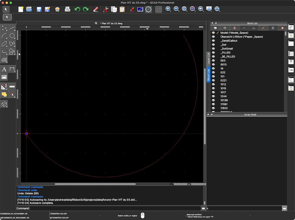

Tout d’abord, ce fichier est beaucoup plus complexe que ce que QCAD peut gérer. Il est possible de charger le fichier ici mais il y a une référence de bloc contenant un énorme arc :
Une fois que nous avons supprimé cette référence de bloc et le zoom automatique, nous pouvons voir le dessin, mais comme nous l’avons mentionné, il sera trop lent pour travailler.
Merci pour votre aide, cela signifie que je n’ai pas de solution à mon problème ? Qui ai de pouvoir ouvrir et me servir de ce fichier avec Qcad.
Malheureusement, vous ne pourrez pas travailler efficacement avec ce fichier dans QCAD à moins que vous ne puissiez le diviser en fichiers plus petits ou réduire sa complexité de manière significative.
