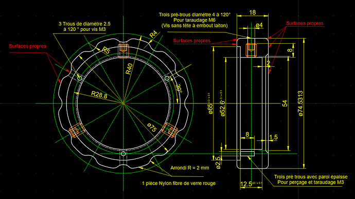

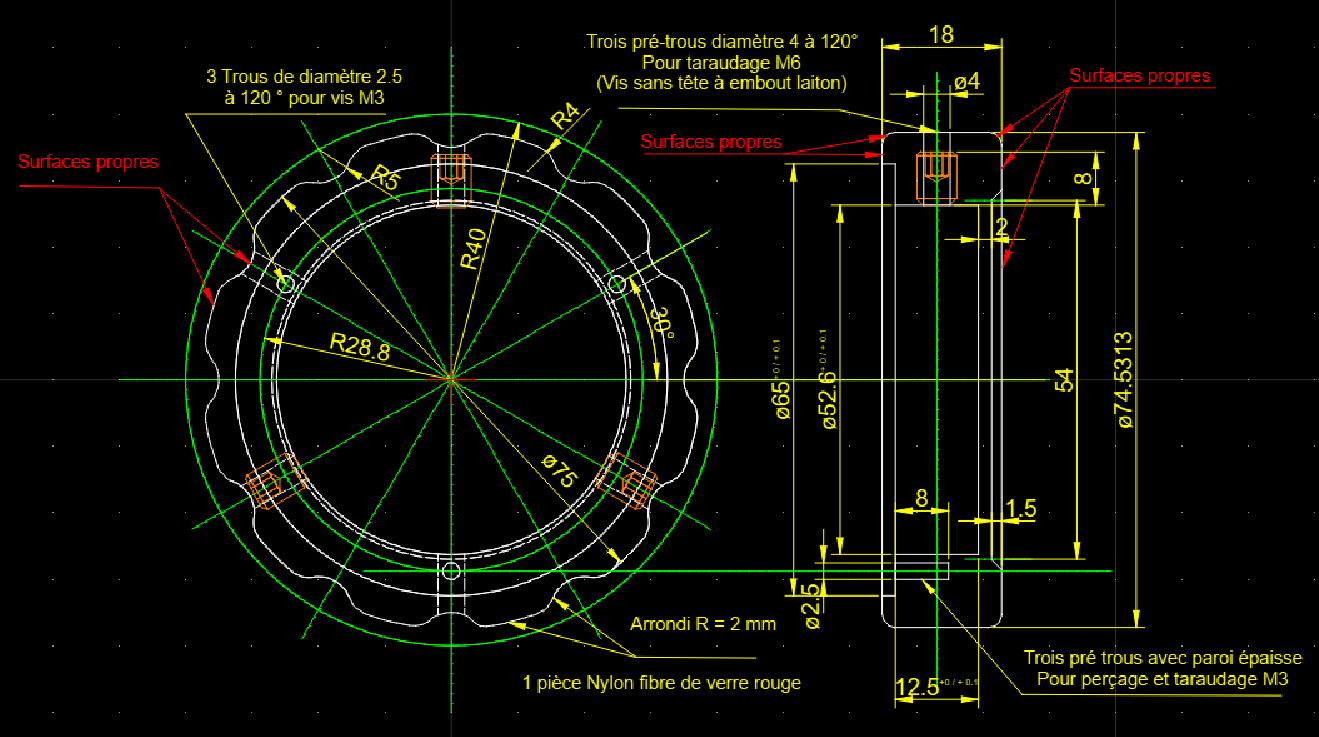

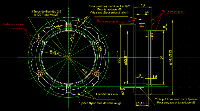

Les cercles ne sont pas nets sur mes anciens fichiers et sur de nouveaux tracés
Que faire ?

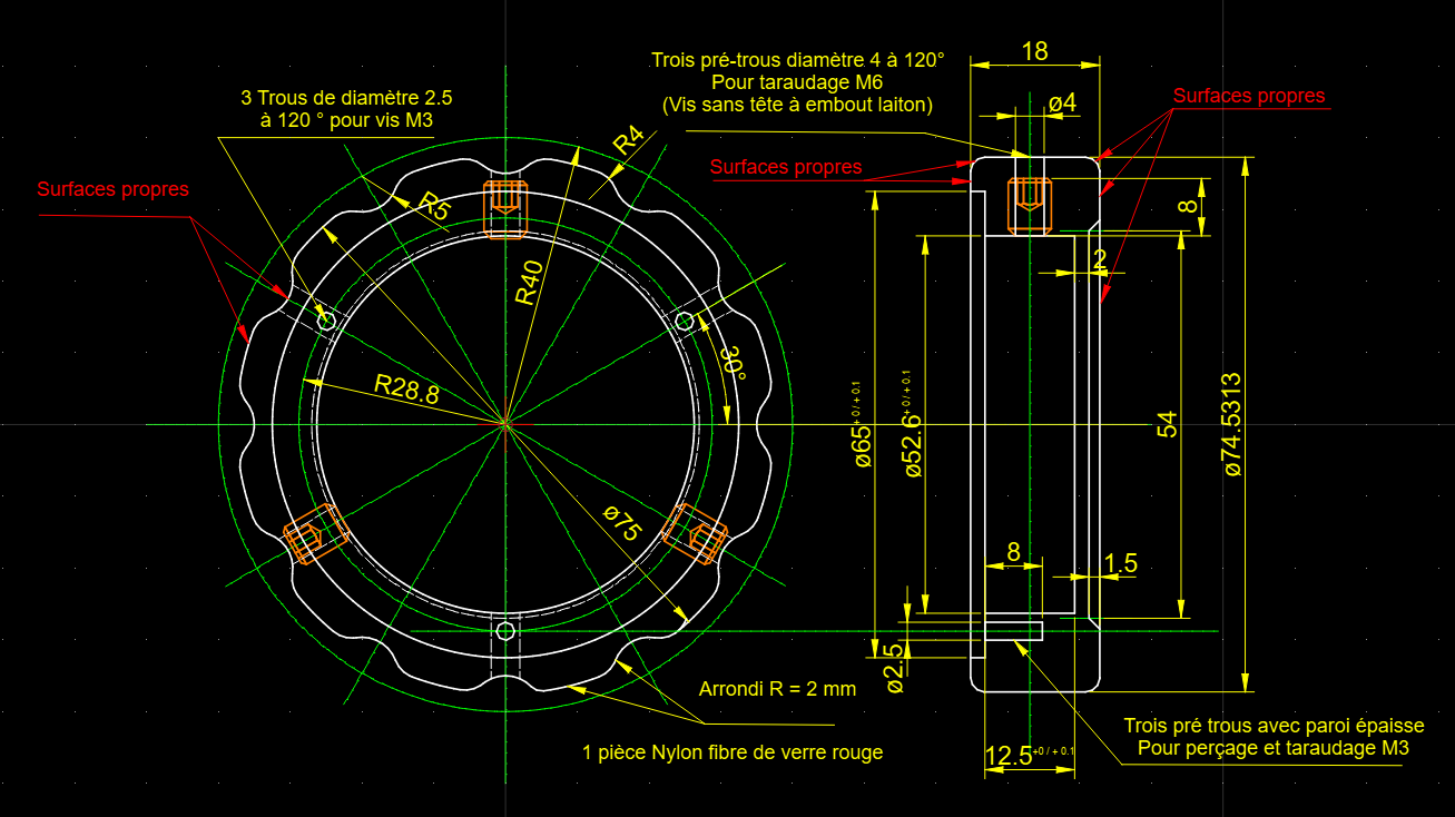

A voila :slight_smile:
Je constate que la deuxième capture d’écran est de meilleure qualité. Mais qu’avez-vous modifié entre les deux ? S’agit-il de versions différentes de QCAD ? Pourriez-vous nous donner davantage de détails afin que nous n’ayons pas à deviner ? Merci.

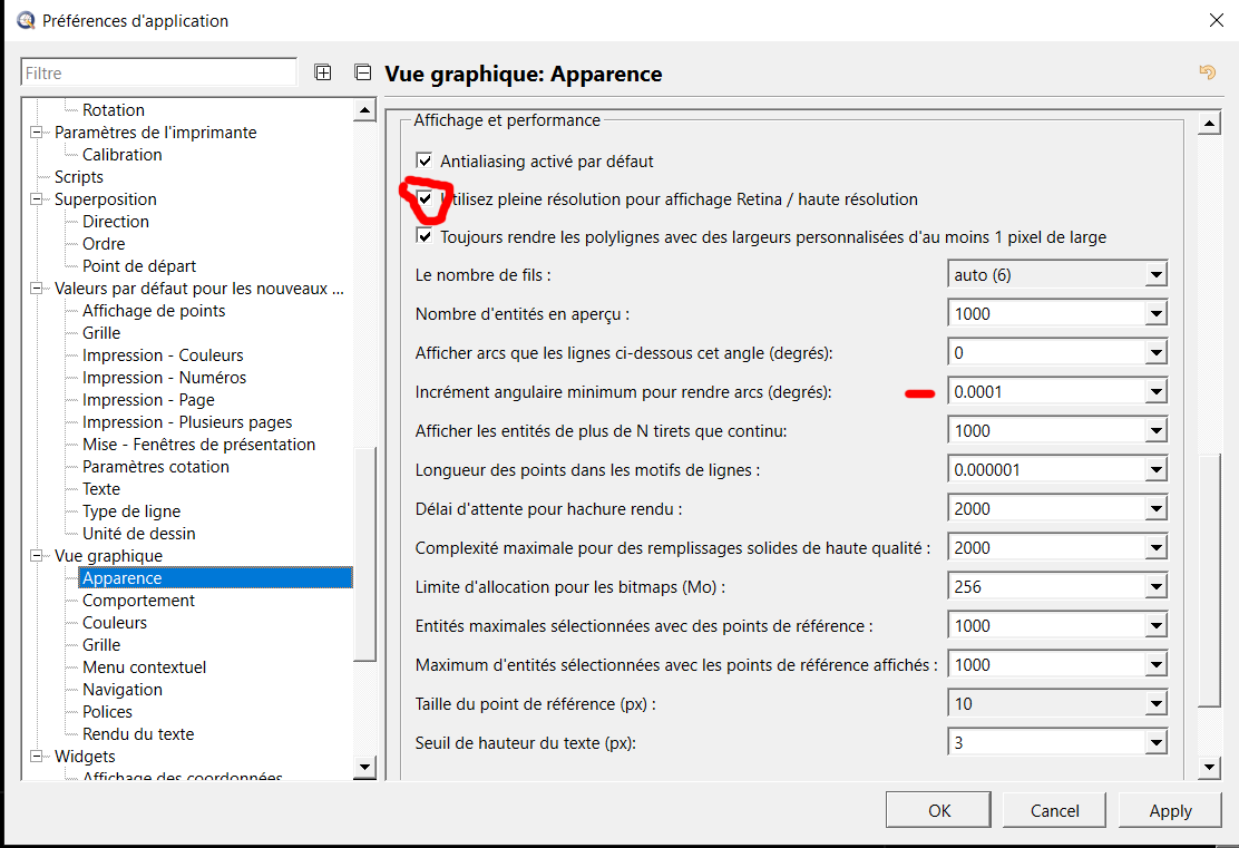

J’ai modifié des paramètres dans l’affichage graphique (En rouge)
Je crois enavoir modifié un autre mais je ne sais plus lequel
Cela signifie-t-il que le problème est résolu ?
Oui c’est bon :grinning_face:
