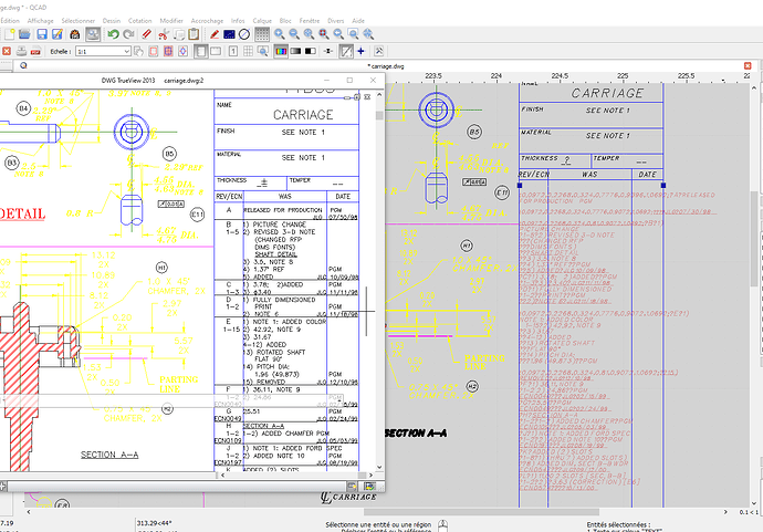

Bonjour ,
Sur la version QCAD 3.27.6.0 (système d’exploitation Windows 10 ) il semblerait exister un problème de lecture des fichiers DWG au niveau des textes plus exactement du décodage de la police.
Si c’est un problème de paramétrage du QCAD que j’utilise je suis preneur de la solution.
Je joins la capture d’écran avec les vues dans DWG TrueView 2023 et dans QCAD.
Ainsi que le fichier DWG
Bien cordialement
carriage.dwg (235 KB)
Bonjour et bienvenue sur le forum QCAD.
QCAD ne prend pas en charge tous les types de formatage de texte que d’autres applications peuvent utiliser.
Dans ce cas, le problème vient du t… ; paramètre et cet affiché en texte brut.
Vous pouvez également remarquer que le rendu DWG TrueView n’est pas non plus parfaitement aligné.
Salutations,
Bonjour,
Merci pour votre retour rapide.
En effet, il me semblait que QCAD ne traitait pas ce type de texte et que ce n’était pas paramétrable.
Pensez-vous intégrer la possibilité de traiter des textes de ce type ?
Ps : N’ayant pas AUTOCAD je n’ai pas pu vérifier l’alignement des textes .
Bien cordialement
Je ne sais pas, c’est une question pour le développeur de QCAD … Andrew.
Il existe plusieurs balises de formatage les plus standard qui ne sont pas prises en charge.
Et il y en a beaucoup d’autres qui dépendent de l’application.
Certains peuvent même être traités différemment ou il existe une colision d’usage.
Vous pouvez déposer une demande de fonctionnalité ici: Flyspray::QCAD Bugtracker: Tasklist
Pour ce site, vous avez besoin d’un compte séparé ou créez-en un nouveau.
Salutations,
