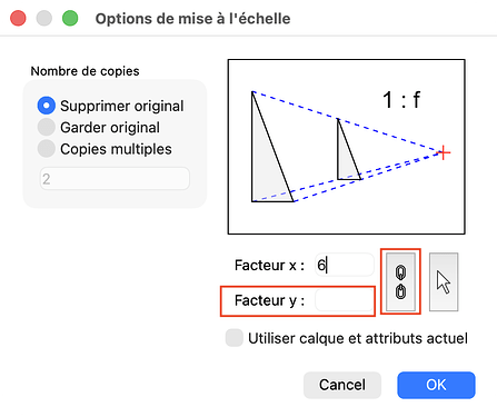

J’ai un problème avec l’outil Échelle. La sélection disparaît lorsque je clique sur OK.

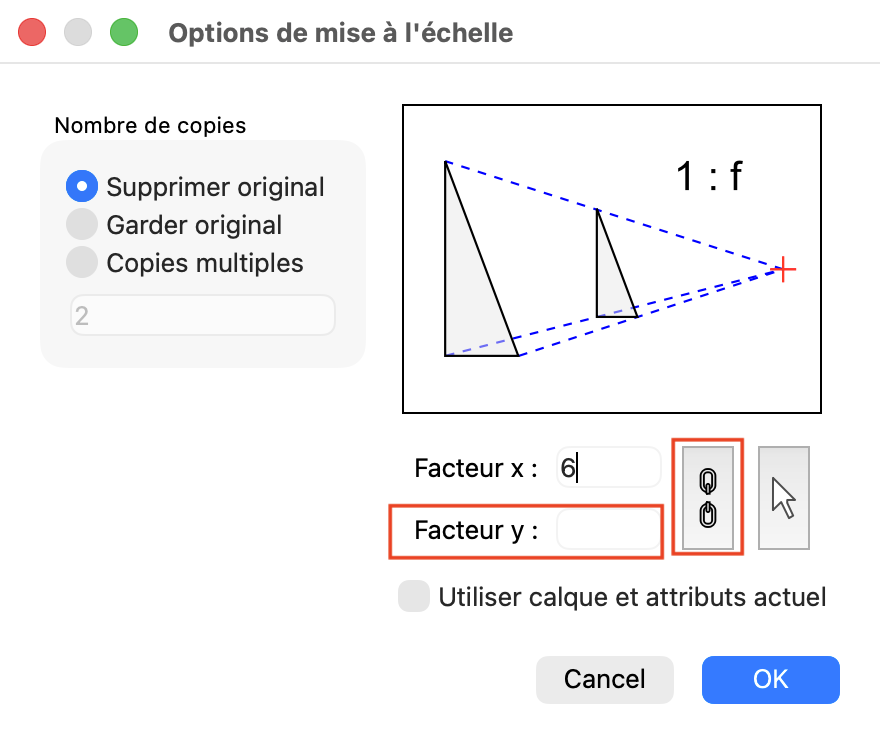

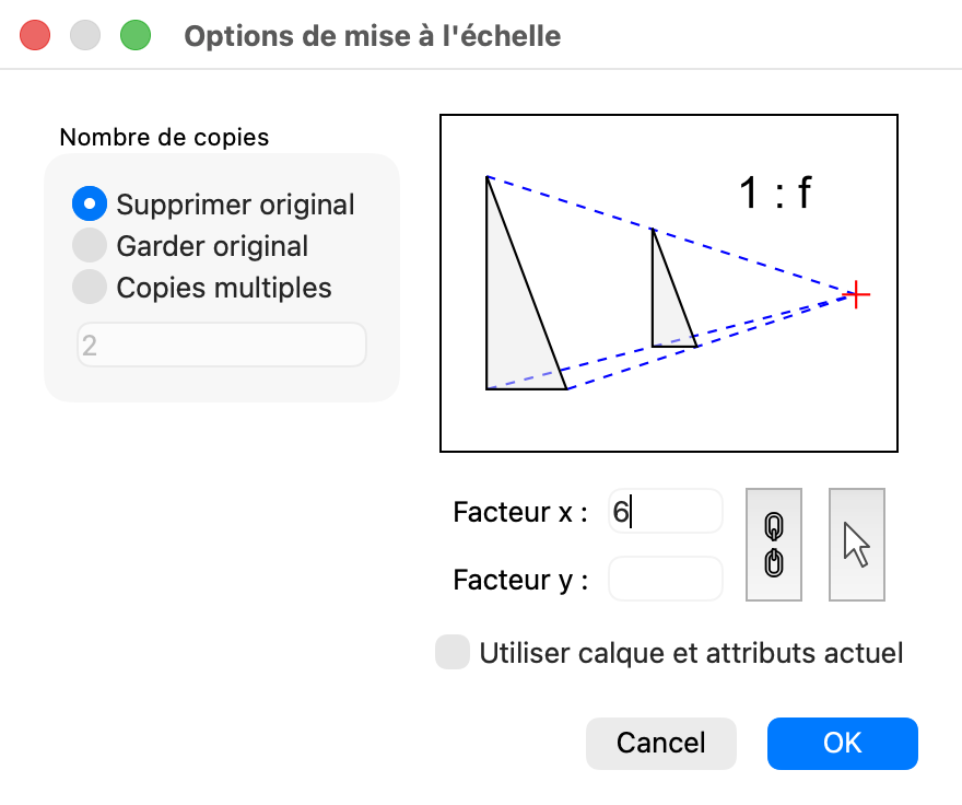

Ma boîte de dialogue de mise à l’échelle se présente comme suit :
Le bouton représentant une chaîne (surligné en rouge ci-dessous, à droite) indique à QCAD d’utiliser un facteur d’échelle différent pour les axes X et Y (mise à l’échelle non uniforme).
Cependant, le champ correspondant à la valeur sur l’axe Y est vide.
Pour résoudre ce problème, cliquez sur le bouton représentant une chaîne (surligné en rouge ci-dessous) afin d’utiliser une mise à l’échelle uniforme (même facteur sur les axes X et Y), ou saisissez une valeur valide pour le facteur sur l’axe Y.
