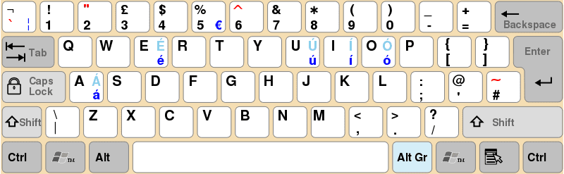

ho notato - da qualche versione a questa parte - che, pur impostando il linguaggio in italiano, lo strumento “testo” si setta su una tastiera diversa.
In particolare, invece di avere questo:
imposta questo:
si tratta del layout UK QUERTY.
Come risolvere?
