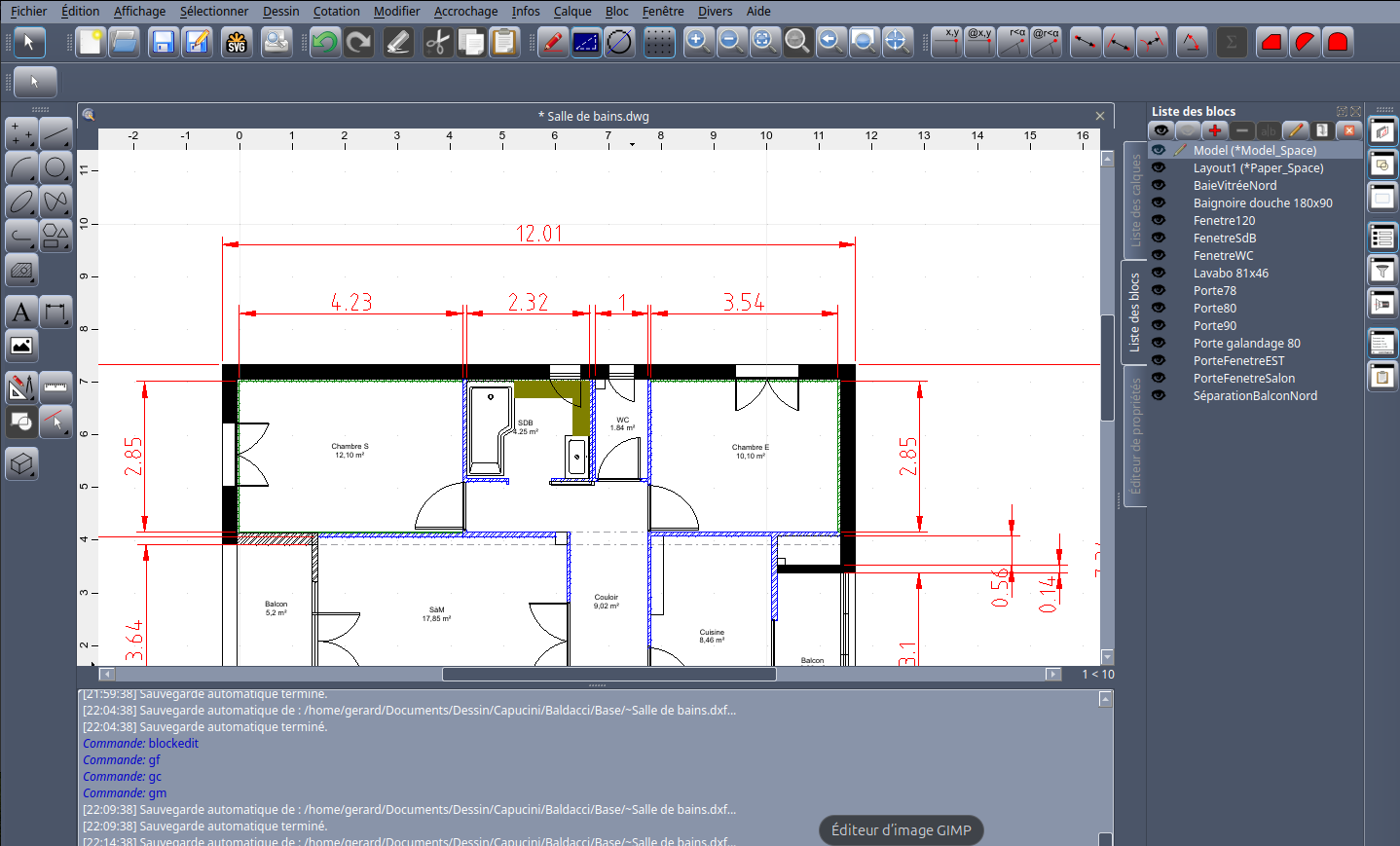

Bonsoir,
Je vous ai fait une impression de ma fenêtre QCAD.
Je n’ai pas les onglets de modèle et layout. Comment procéder pour les faire apparaitre. Je n’ai rien trouver dans les préférences applications.
bien cordialement

Bonjour,
Vous pouvez utiliser la liste de blocs pour naviguer entre l’espace modèle et les espaces d’agencement.
Vous pouvez activer les onglets Espace modèle / Espace d’agencement au bas de la zone de dessin à l’aide du commutateur de ligne de commande -experimental :
./qcad -experimental
Il s’agit d’une fonctionnalité expérimentale, car les onglets ne s’affichent pas aussi bien sur toutes les plateformes.
Notez qu’avec cet commutateur, vous activerez également des fonctions encore plus expérimentales. :wink:
J’éviterais de les utiliser.
