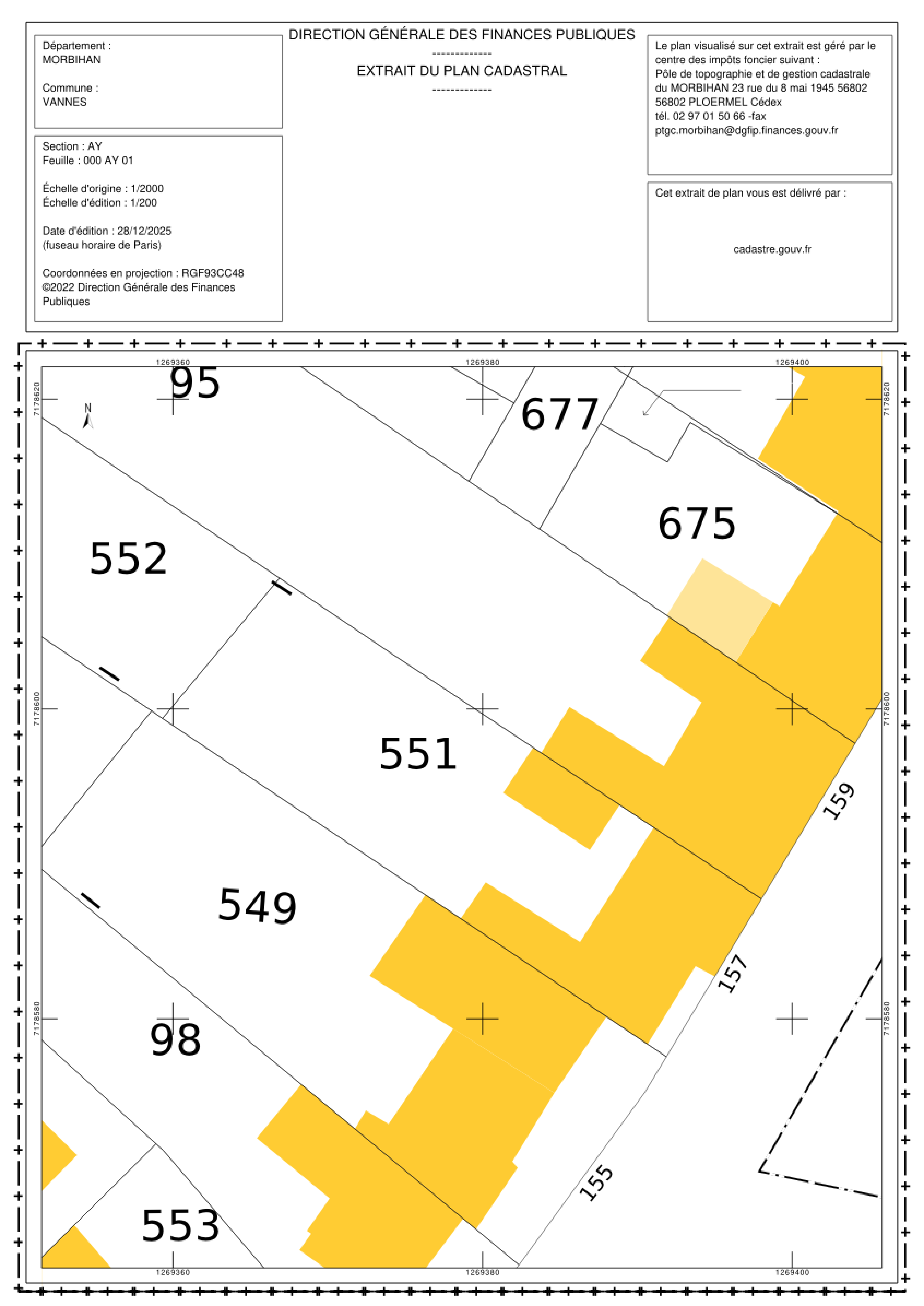

Merci pour votre réponse. Le voici !
Bonjour,
Le fichier SVG semble poser problème… Les glyphes du texte sont des « clones », quoi que cela puisse signifier. (Inkscape)
De plus, il semble s’agir d’une combinaison d’une image et des données vectorielles.
Le mieux que je puisse faire est de vous fournir les deux types de données.
Il s’agit de la différence entre ouvrir le fichier en tant que fichier SVG ou l’importer dans un dessin DXF vierge.
Sachez qu’un fichier DXF ne stocke pas l’image elle-même, mais seulement un lien.
J’ai donc dû rechercher l’image en cache sur mon disque dur.

Plan cadastral 1-200_00001.svg.dxf (746 KB)

Il faut utiliser des tracés pleins, comme les nombres 551, 552, etc dans le plan.
Vous les voyez comme des contours non remplis dans la version *.svg.dxf
Inkscape peut convertir du texte en tracés pleins, et cela fonctionne pour les icônes QIcon ou QButton.

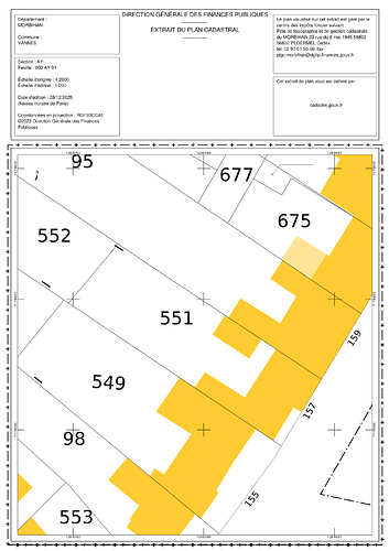

Mais le texte au-dessus du plan cadastral est composé de glyphes individuels et est signalé comme suit :
  • Clone: Group of 1 object in root. Use Shift-D …
Environ 570 objets
En utilisant Maj+D pour une, j’obtiens le message suivant :
  • The object that you’re trying to select is not visible (it is in )
Vous les voyez comme des glyphes non remplis, tous situés à l’origine du dessin dans la version *.svg.dxf
La version *.svg.dxf est le résultat de: Fichier - Ouvrir (Ctrl+O) (v3.27.6)
Je peux également importer le SVG dans un nouveau dessin vierge. (Aussi dans la menu Fichier)
Cela ressemble au contenu SVG (dans Inkscape), mais le texte du haut est vide :open_mouth:
L’entité importée est une image (842 x 1191 unités), et bien sûr uniquement liée au fichier SVG.
Étrangement, exporté cela au format Bitmap (XB), ça donne le PNG… Y compris le texte en haut.
