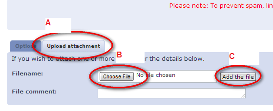

Hallo Walter
A - beim Upload Anhang klicken.
B - auf Datei auswählen Schaltfläche und navigieren und wählen Sie die Zeichnung, dann “Doppelklick” auf die Zeichnung.
C - auf fügen Sie die Datei klicken.
Verwenden Sie die Vorschau-Option zu “Check it out” und wenn Sie zufrieden sind, dann klicken Sie auf die Schaltfläche Senden.
  • Hinweis: Verwenden Sie die ‘Place in der Zeile’ Option, um die Datei genau, wo Ihr Mauszeiger platzieren.
Hi Walter
A - click on upload attachment button.
B - Click on choose file button and navigate and select the drawing, then ‘double click’ on drawing.
C - Click on add the file.
Use the preview option to ‘check it out’ and if you’re happy then click the submit button.

Hallo Walter,
Alle Schritte die Clive erklärt hat sind hier im Forum durchzuführen! Rechtsklick Maus ist nirgends erforderlich - hat Clive aber auch nicht gesagt!
Bevor Du startest mußt Du wissen wo Deine besagte Zeichnung bei DIR auf der Festplatte abgelegt ist.
Wenn Du es weißt folge diese Schritte:
Im Forum wie gewohnt auf einen Beitrag antworten mit klick auf:
“Postreply” oder “Quote”
Nun kannst Du wie bereits gewohnt Deine Antwort schreiben.
Falls Du nun eine Datei anhängen möchtest musst Du diese erst in das Forum laden.
Dafür schaust Du weiter unten auf dem Antwortformular und findest zwei Registerkarten (“Options” und “Upload Attachment”)
Klick auf “Upload Attachment”!
Nun siehst Du ein Formular welches nach einen “Filename” fragt und zudem ein “Durchsuchen” Button anbietet.
Klick auf den “Durchsuchen” Button. Nun wird sich ein Explorer Fenster öffnen. Suche und finde Deine Datei auf der Festplatte die Du anhängen willst und öffne sie mit einen Doppelklick. Pfad und Name der Datei wird nun in dem vorher leeren Feld angezeigt. Um den Vorgang abzuschließen musst Du nun noch den “Add the file” Button klicken.
Nun wird “Posted attachments” zusätzlich unten im Antwortformular eingeblendet wo Du dann sehen kannst welche Dateien Du hochgeladen hast.
Setze nun Deinen Cursor mit der Maus an die Stelle in Deinem Antwort Text wo die hochgeladene Datei erscheinen soll und klicke auf “Place inline”.
Mit dem “Preview” Button im Antwortformular kannst Du eine Vorschau Deines Beitrages sehen - ohne das dieser gepostet ist!
Der “Submit” Button wird letztendlich Dein Posting posten und alle können es sehen … :wink:
