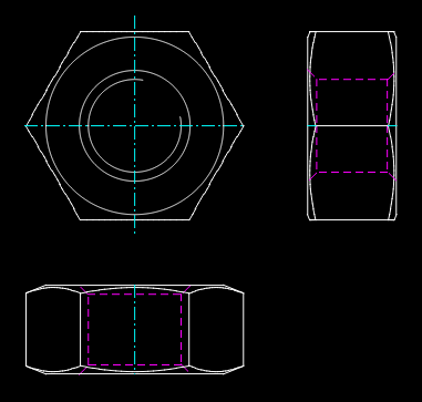

Prenons l’exemple d’un simple écrou métrique (voir fichier joint). L’idée est de dessiner un écrou M10 sous plusieurs vues pour l’intégrer dans une bibliothèque d’objets. Puis supposons que j’ai besoin, dans un dessin, d’un écrou M12. En théorie, il me suffirait d’incorporer le modèle « Ecrou M10 » et de lui affecter une échelle de 1.2 (ou toute autre échelle selon le cas). OK pour le diamètre nominal, mais…
Malheureusement c’est impossible car les dimensions normalisées ne sont pas proportionnelles entre elles (par exemple, la largeur d’un écrou M10 est de 17 mm alors que pour un M12 elle est de 19 mm au lieu de 20,4 (= 17 x 1,2)) ; idem pour l’épaisseur (8 pour M10, 10 pour M12 au lieu de 9,6). Et plus on s’éloigne des dimensions du modèle, plus l’écart est important.
On est donc obligé de créer un modèle pour chaque taille d’écrous (pour mon exemple) avec leurs dimensions absolues. L’idéal, ce qui existe d’ailleurs dans certains logiciels (par exemple FreeCAD) ce serait de créer un tableau de variables avec les dimensions utiles et de créer un modèle de dessin unique avec des cotes variables se référant au tableau. Je n’ai pas trouvé de fonction similaire dans QCAD, mais je ne suis pas un grand expert ; je ne connais pas encore tous ses secret !..

QCAD ne le fait pas, nous utilisons une pièce unique de la bibliothèque.

Voici un exemple construit avec un modèle de téléchargement de TraceParts

Secondly - why reinventing the wheel again? CAD is way more than 30 years for the common public available. Think about how many times in this time period was somebody confronted with the same problematic like you right now - and they solved it. Luckily people like to share there solution in the internet - why not take advantage of that fact? Also manufacturer figured out that if they offer CAD models within the product description - people are more likely going to buy the product. In my opinion a next to perfect QCAD Library item source!
I would try to find a manufacturer or retailer in the www. In this Hexagon nut scenario I would use as a source for the CAD models e.g. www.traceparts.com (no - I’m not sponsored but I know that they have precise and free CAD models), save them with names like “Nut M8 DIN 934 F” to the QCAD Library and use them unchanged in your drawing. Piece of Cake! :wink:
If I look at the DIN 934 nuts there are around 40 common sizes available. I’m sure you doesn’t need all of them but for those you need you need 3 different views. However - with my suggestion you would be done in less then 30 minutes for one DIN - and you never have to touch it again. :wink:
Here an example built with a model downloaded from traceparts
