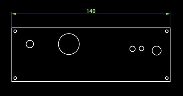

Je dispose d’un calque format A4 avec des dessins de face avant d’une alimentation de laboratoire.
J’ai scanné ce claque.
Comment utiliser QCAD pour faire des mesures sur ce calque ?
Mon but est de refaire ces dessins dans “Designer de faces avant” de Schaeffer pour les faire réaliser par ce fabricant.
Merci pour votre aide.

Ok, c’est parti
Insérez le bitmap dans votre dessin QCAD - ignorez la taille,
Prenez une mesure (outils Dim ou Info) sur ce bitmap pour le comparer avec les valeurs du monde réel,
par exemple. vous savez que la plaque a une longueur de 140 dans le monde réel, puis prenez la mesure sur l’image bitmap pour cette longueur. Mais je suis sûr … ça ne va pas.
Ce qui signifie que vous avez maintenant à l’échelle de l’image bitmap pour correspondre à la valeur réelle du monde. Pour ce faire, sélectionnez le bitmap et l’échelle en ce qui concerne le résultat souhaité.
Exemple: Le monde réel est 140
La mesure de bitmap est 320
sélectionner / mettre à l’échelle le bitmap et utiliser une expression pour le facteur 140/320
Maintenant, votre bitmap a une échelle qui est assez proche de 1: 1 et vous pouvez aller de l’avant pour prendre toutes les autres mesures pour “Front Panel Designer”.
Note: Je suis certain que “Front Panel Designer” est capable d’importer un dessin QCAD dxf - essayez-le et cela vous facilitera la vie … :wink:

Ok, here it goes
Insert the Bitmap into your QCAD drawing - ignore the size,
Take a measurement (Dim or Info tools) on this bitmap to compare it with the real world values,
e.g. you know the plate has a length of 140 in the real world then take the measurement on the bitmap for this length. But I’m sure … it won’t fit.
What means you have now to scale the bitmap to match the real world value. To do so select the bitmap and scale it regarding to the desired outcome.
Example: Real world is 140
Bitmap measurement is 320
select / scale the bitmap and use an expression for the factor 140/320
Now your bitmap has a scale which is pretty close to 1:1 and you can go ahead to take all other measurements for “Front Panel Designer”.
Note: I’m pretty sure “Front Panel Designer” is able to import a QCAD dxf drawing - give it a try and it will make your life easier … :wink:
