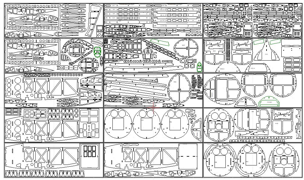

Die Funktion “LayerSelect” wird nicht oder nicht korrekt ausgeführt.
Layer Objekte werden nur selektiert, wenn man sich innerhalb des entsprechenden Blocks befindet.
Diese Funktion ist bei großen Dateien mit mehreren Layern unbrauchbar.
layer_select.jpg[/attachment]
layer_select.dxf (113 KB)

Zur Konstruktion mache ich einen Layer für Hilfsobjekte die schließendlich nicht gefräst werden dürfen. Nach Fertigstellung und Übertragung in die Abschlussdatei, siehe Anhang, möchte ich vor dem Fräsen kontrollieren, ob sich noch Hilfs-Objekte in dieser befinden damit mit dem Befehl Layerdelete nicht versehentlich wesentliche Teile verschwinden. Somit wäre es durchaus sinnvoll[!] den Layerselect durch alle Objekte laufen zu lassen.

Danke, das alles habe ich wegen der Unpässlichkeit von Layerselect schon probiert. Die Datei hat ein Ausgabemaß von 5m x 2,5m. Das ist auf dem Bildschirm (80cm Diagonale) doch recht unübersichtlich. Bei kleinen Teilen, so z.B. einem Radius von 0,2mm ist das nicht auffindbar.

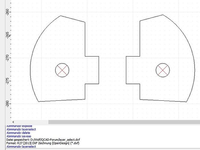

Speicher die besagte Zeichnung ein zweites mal mit einen abgeänderten Datei Namen wie z.B. layer_select_revision.dxf. Lade nun beide Zeichnungen in QCAD. Mache layer_select_revision.dxf aktive, selektiere alles, aufbrechen, alle Layer unsichtbar, Hilfsobjekte Layer wieder sichtbar schalten, alles selektieren. Falls erforderlich könnten nun alle Layer wieder sichtbar geschaltet werden. Das dürfte der gewünschten Selektion entsprechen.
Überprüfe nun die Zeichnung auf mögliche Fehler. Falls Du einen Fehler findest mache layer_select.dxf aktive und behebe den Fehler.

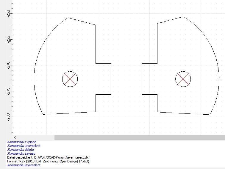

Mir ist aufgefallen das ich in meinem workaround unnötige Schritte angegeben habe. Nachdem die Zeichnungskopie aufgebrochen wurde funktioniert natürlich auch eine Selektion eines Layers wieder wie gewünscht. Diese “alle Layer unsichtbar schalten, Hilfsobjekt layer sichtbar schalten” Schritte kannst Du Dir somit sparen.
