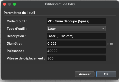

dans le post processeur LaserGRBL(offset))[mm], quand on édite un outil FAO, on obtient cette fenêtre.
Mais d’office le laser est sur M4.
l’idée c’est d’avoir le choix aussi sur l’option M3 ou M4.

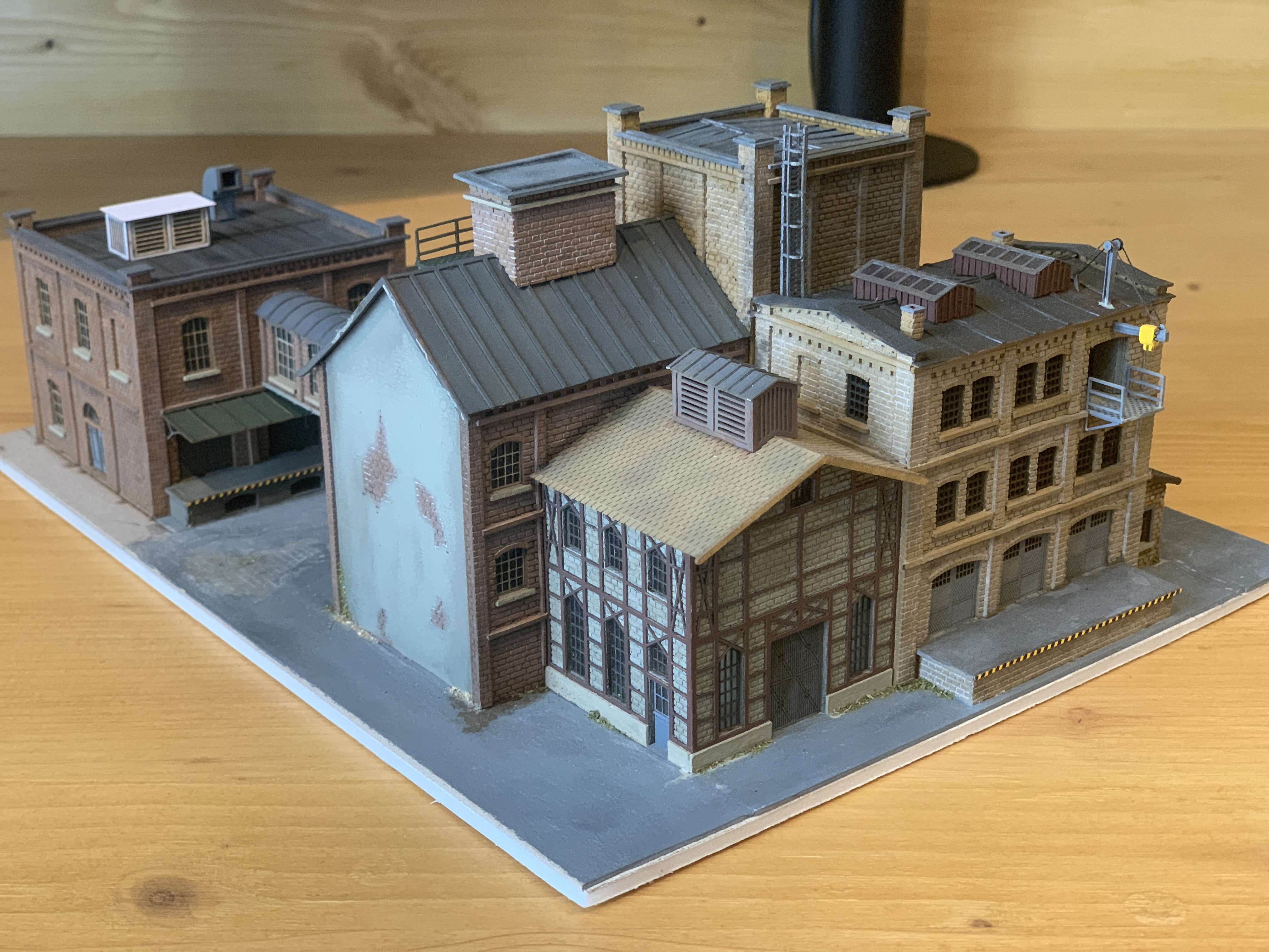

Je fais du modélisme a l’échelle 1/160, et donc l’intérêt de la gestion de la puissance du laser prend tout son interêt.
Encore merci.
Franck
Voici ce que je fabrique avec QCAD-CAM
