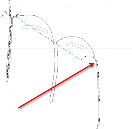

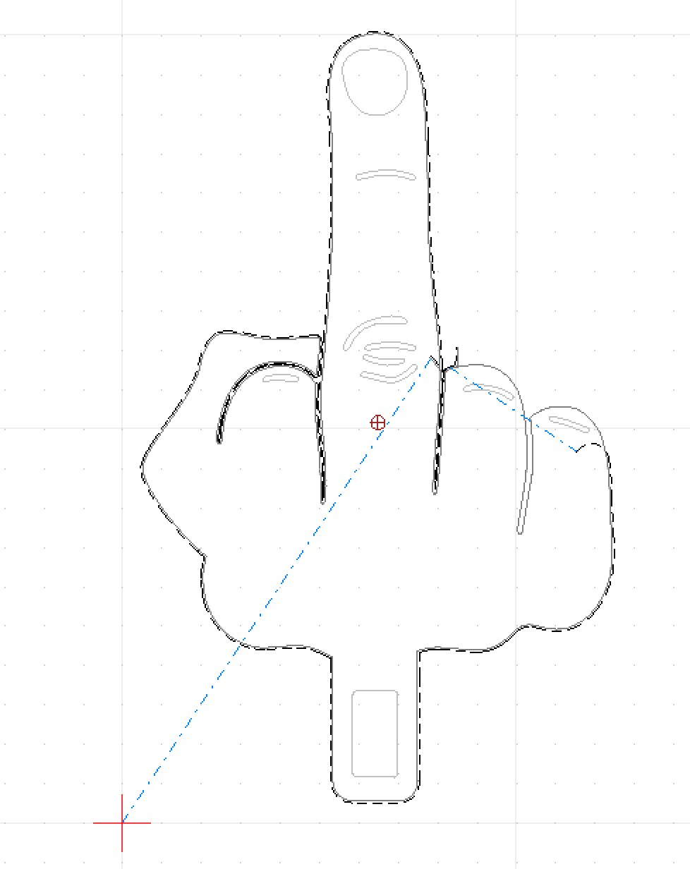

Wenn ich nun einen Profilwerkzeugweg hinzufügen möchte, mal nur auf die aussenkontur, schliesst diese nicht (Foto). Was mache ich falsch? Muss ich da was im QCAD/CAM anders machen oder fängt das Problem bereits im Corel an oder muss ich ein anderes Dateiformat wählen, probiert habe ich .DXF & .DWG.

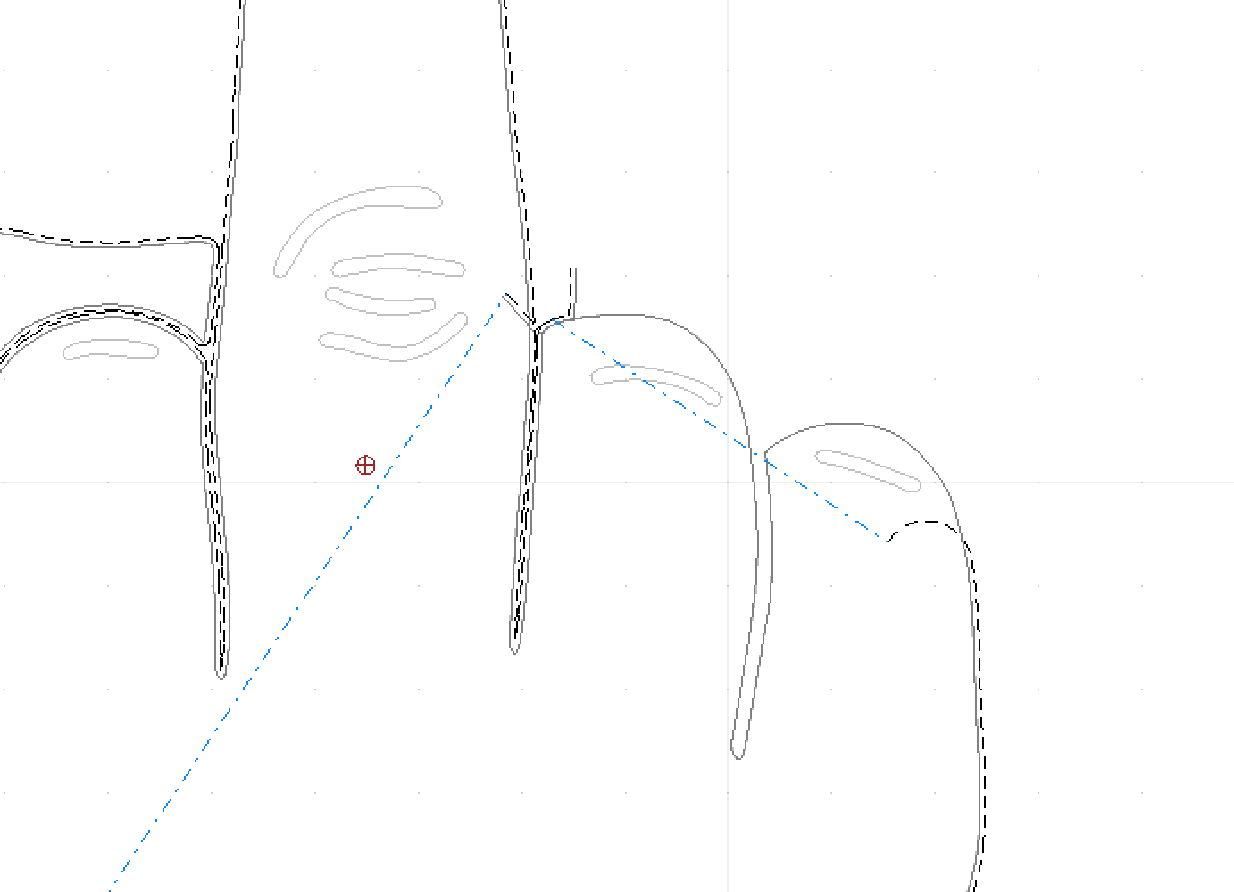

Der “Ausrutscher” in dem CAM Pfad beruht auf sich überschneidende Bögen welche die Grundlage für die Polyline/Spline waren.
Das sind gerade mal ca. 0.005 mm Überschneidungen welche aber ausreichen um die CAM Pfad Berechnung scheitern zu lassen. Ich denke CVH wird Dir erklären wie das bereinigt werden kann.
Die dxf in QCAD/CAM bereinigt und als g-cote exportiert.
