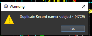

Ich habe eine dwg Datei die ich mit QCad auf dem Mac erstellt habe.
Nun wollte ich sie hier auf einem Windows Rechner ändern und speichern.
Leider bekomme ich folgende Fehlermeldung:
Duplicate Record name : (47c9)
https://forum.qcad.org/download/file.php?mode=view&id=12707
Die Datei lässt sich werde als dwg noch als dxf speichern.
Auch der Tip hier aus dem Forum, kopieren und in eine neue Datei einfügen, behebt das Problem nicht.
Die neue Datei kann auch nicht gespeichert werden.
Anbei die Datei um die es geht.

Das Problem scheinen die Layer “BEMASSUNG” und “BEMAßUNG” zu sein. Einen umbenennen in z.B. “BEMAßUNG2” sollte das Problem lösen. Die Layernamen werden durch die OpenDesign Bibliothek, die QCAD zum Speichern von DXF/DWG Dateien verwendet aus unbekannten Gründen als identisch angesehen.
Hallo Andrew,
danke für den ausgezeichneten Support!
Obkjekt umbenannt und ich konnte es speichern.
Vielen Dank und SG aus Vorarlberg
