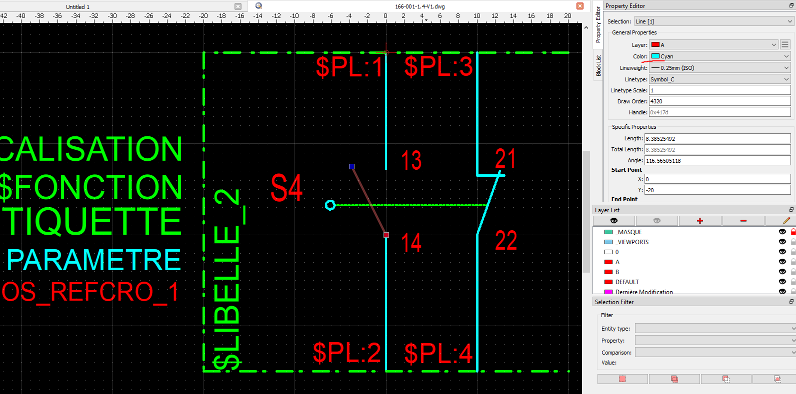

La couleur est fixée directement dans le bloc, donc la modification de la couleur par les calques (layers) ne fonctionne pas. Sur AutoCAD, je peux utiliser l’option ‘True Color’ pour le logo afin de préserver sa couleur d’origine lors d’une impression en monochrome, mais cette option n’existe pas sur QCAD

Par ailleurs, il est un peu illogique d’avoir une entité cyan sur un calque rouge… :wink:
