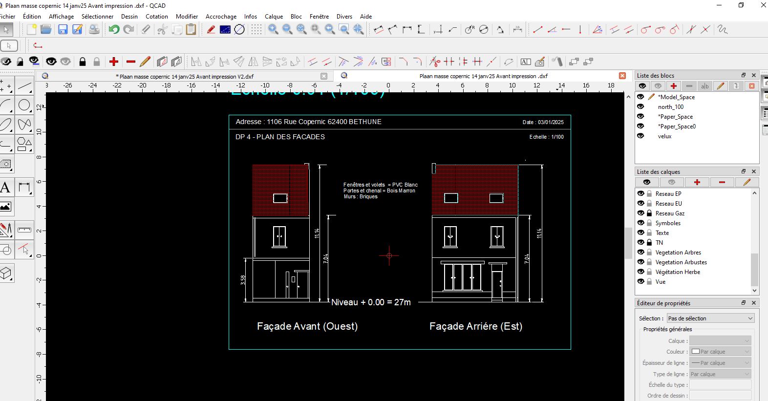

Je n’arrive pas a finaliser mon dessin et à l’imprimer…
Voici a quoi ressemble actuellement mon dessin…
Jusque là tout est parfait…
CF phhoto 2 (J’arrive pas à les mettre dans l’ordre)
Dans ma formation on me demande d’aller chercher une feuille et de la supperposer avec mon plan…
Sauf que je ne trouve pas cette feuille. Ellles est pas sur mon fichier et dans mes modéles…

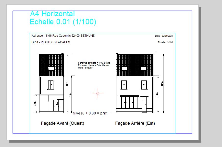

  2. J’ai paramétrer dans l’onglet preference de dessin pour que cela s’imprime à la bonne echelle 1/100 soit 0.01 et en format A4.
    Lorsque je fais fichier imprimer, Il m’imprime ma page mais c’est illissible. Le plan fait 1cm*1 cm sur toutes ma page A4…
    Alors que ce sont 2 facades de maisons…
  3. Quand j’ai fait imprimer , il me demande si je dois adapter le dessin au papier…
    J’obtient ce qui figure en photo… Mais impossible de supperposer les cadres comme indique dans les tutoriels… Cf photo 1.

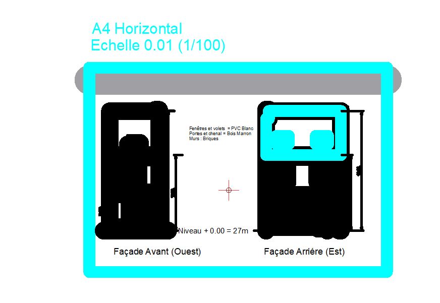

  4. Et parfois j’obtiens un dessins degeulas…Cf photo3

Salut,
Veuillez joindre votre dessin (DXF) afin que nous puissions vous aider plus efficacement.
Le plus probable:
Tutoriel : Travailler avec les blocs de mise en page et les fenêtres d’affichage
3 et 4) Non, l’exportation sur papier devrait être OK.
Ne laissez jamais l’imprimante ou le service d’impression adapter l’échelle du papier.
Ce n’est probablement rien de plus qu’un problème d’échelle de papier.
Avez-vous lu ce tutoriel : Impression et exportation PDF

Bonsoir,
Merci beaucoup CVH pour toutes tes réponses trés interessante…
Tu as bien ciblé le problème. Travailler avec les blocs de mise en page ont permit de résoudre mes problèmes.
Merci.
Effectivement quand j’ai arrêté d’adapter le dessin à l’échelle du papier les problèmes restants se sont résolus.

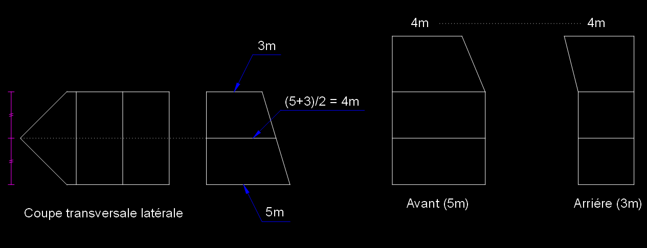

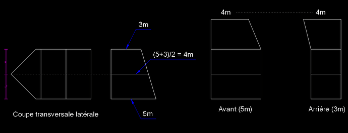

Une ébauche rapide, à adapter aux dimensions correctes.
On suppose que le haut du toit est à mi-chemin.
Le haut du toit a la même longueur dans les deux vues = (5+3)/2 = 4m.
Le côté avant droit du toit n’est pas vertical.
Le côté arrière gauche du toit n’est pas non plus vertical.
De face : Plus c’est profond, moins c’est large.
De derrière : Plus c’est proche de la rue, plus c’est large.
Chaque projection peut être réalisée par des coupes supplémentaires, toutes les lignes de projection sont orthogonales.
  • Vue de face.
    Vue de derrière.
    Vue de côté depuis la gauche ou coupe.
    Vue de côté depuis la droite. (= la vue gauche mais en miroir lorsqu’elle est vue dans les axes du bâtiment, dans le axe de la rue)
    Vue de dessus
Disposez les (4) 5 vues en croix avec la vue du dessus au milieu.
