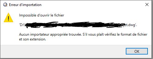

La version 3.31.2 aucun problème mais sans le dispatch de votre évolution, donc j’ai installé la 3.31.2.4-qt6 et là, petit problème : il ne reconnait pas le format .dwg ; il semble également que certains certains sous-menus aient disparu du menu “Dessin”.
Message à l’ouverture d’un fichier .dwg : “Aucun importateur appropriée trouvée. S’il vous plaît vérifiez le format de fichier et son extension”.
Ai-je fait une erreur lors de l’installation ou dans le choix de mes fichiers ?

Merci pour vos commentaires. Pouvez-vous essayer de désinstaller complètement QCAD et de réinstaller le qcad-3.31.2.4-pro-win64-qt6-installer.msi ? Je pense qu’il s’agit d’un problème lié au programme d’installation de Windows.
J’ai suivi vos conseils et la version 3.31.2.4 fonctionne normalement. => Problème résolu, merci :slight_smile:
