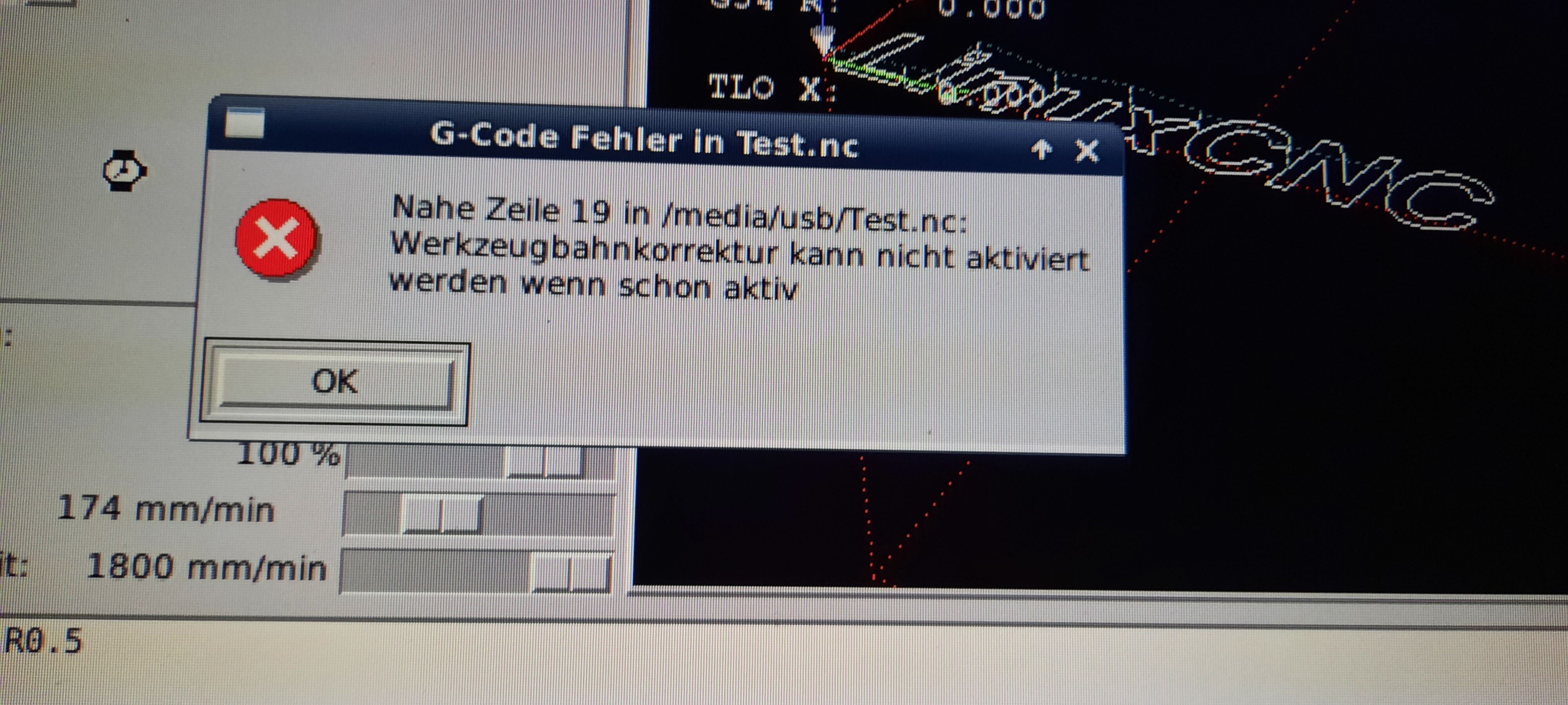

Habe da ein Problem, beim einlesen des G Codes in die Maschine erscheint immer dieses Dialogfenster, der G Code wurde mit 2 Durchläufen erstellt.
Mit einem Durchlauf ist alles in Ordnung
Ich hoffe mir kann diesbezüglich jemand helfen.
viele Grüße und Danke.
Test.nc (380 Bytes)

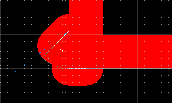

Ich denke, mit jedem ‘Lead-in’ braucht man auch ein ‘lead-out’ oder zumindest ein G40.
Außerdem nehme ich nicht an, dass der beschnittene Bereich von Test.dxf so aussehen sollte:
Grüße,
I think that with each ‘lead-in’ you also require a ‘lead-out’ or at least a G40.
Further, I don’t suppose that the cutted area of Test.dxf should look like this:
Ja, hier braucht es zum Anfahrweg auch einen Ausfahrweg. G41/G42 wird beim Anfahren eingeschaltet und mit G40 beim Ausfahren ausgeschaltet.
Siehe auch Tutorial unter:
Die Beispiel dxf zeigt einen Inside Cut. An- und Ausfahrt ist aber Outside. Wie bleibt man inside damit das Werkstück nicht zerstört wird? Ich dachte mit der getroffenen Auswahl “Inside Cut” wird die An- Ausfahrt auch inside angelegt …
Es ist nicht möglich an einer Innenecke zu starten ohne ins Werkstück zu schneiden. Siehe auch Tutorial “Erstellung, Vorbereitung und Auswahl der Geometrie”:

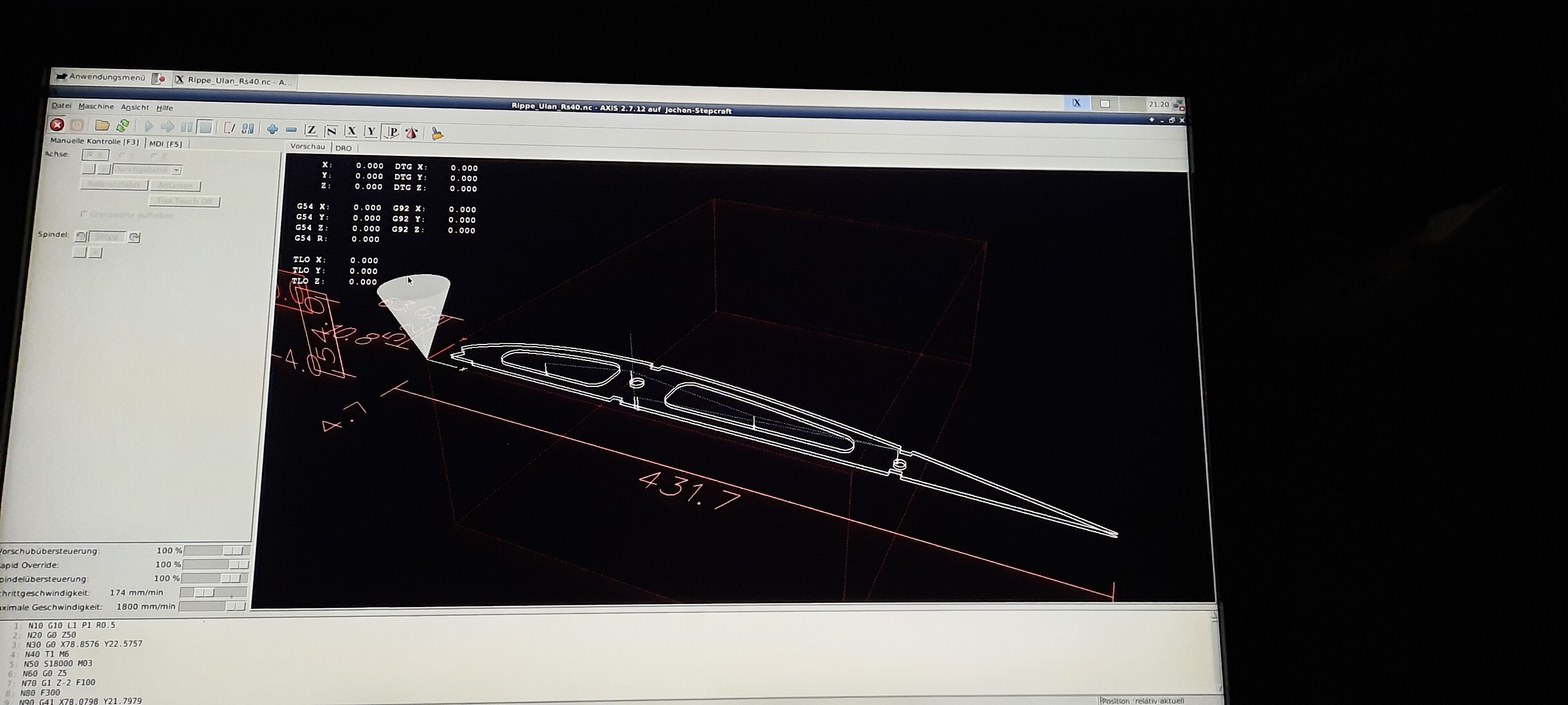

Offtopic: Ich habe die Bemaßung der Rippe gesehen was meine Neugierde geweckt hat. e_confused Sag mal, wie groß wird der Vogel …
Ursprünglich habe ich ihn auf 4 m geplant,da ist der Rumpf schon fast 2 m .
Diese Version wird 3 m ,die passt dann auch ins Auto.
Es soll ein Nachbau der Messerschmitt M 33 werden.
die wurde zur Weltausstellung 1933 als Volksflieger präsentiert war aber nie in Luft.
Muss noch ein bisschen Zeichen, ich denke das ich im Januar anfange zu bauen.

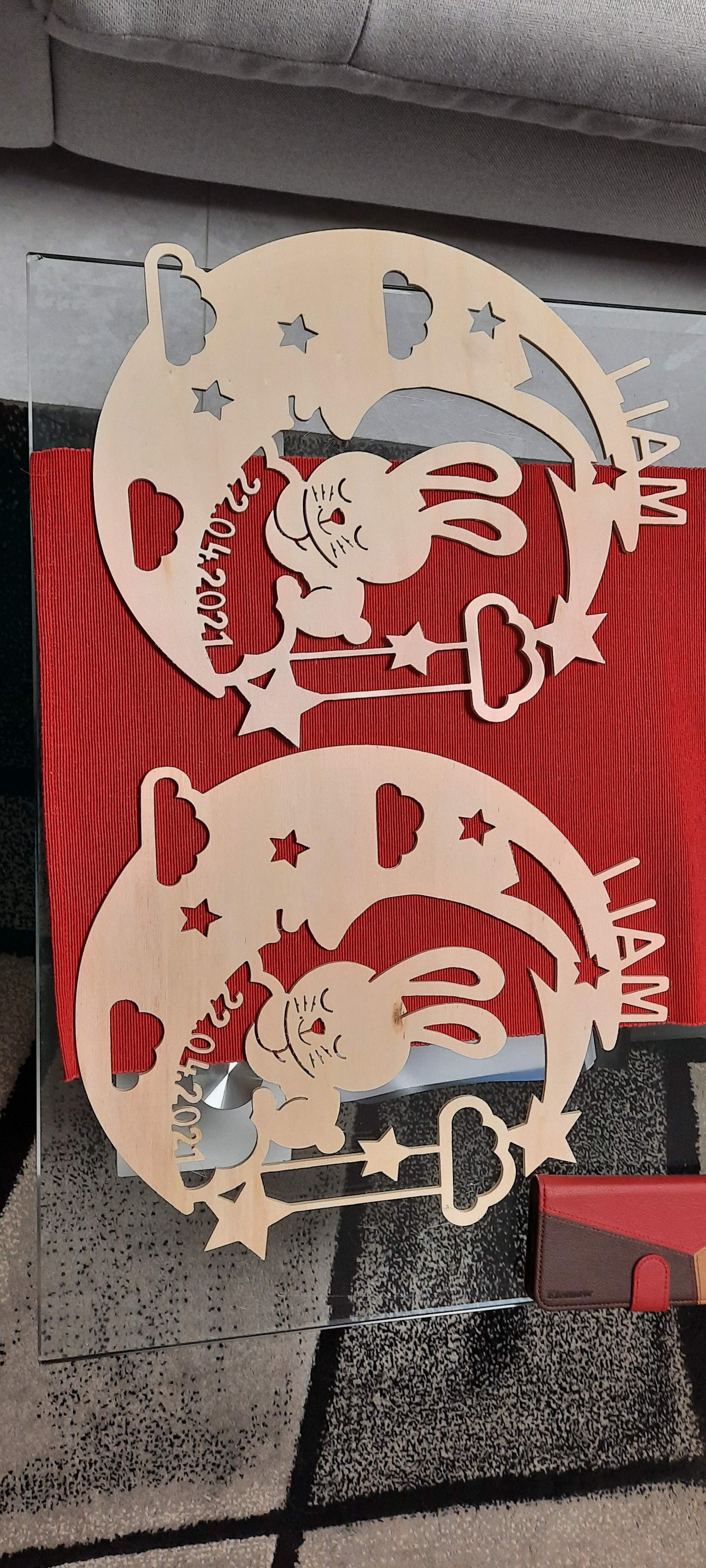

So und hier das erste Gefräste mit QCAD CAM,
Ging ohne Probleme.
