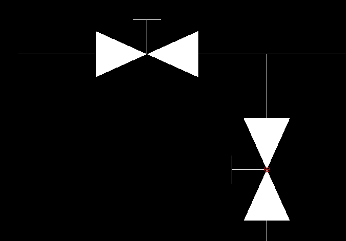

Hallo Thomas,
folgendes habe ich mit der neuesten Version von QCAD erstellt. Die Version 3.11.0 ermöglicht das Polylines mit individuellen Breiten - auch am Anfang und am Ende der Linie - versehen werden können. Diese habe ich dann als Block abgelegt und entsprechend dem Screenshot in die Leitung eingefügt.
Wäre das der Effekt nachdem Du suchst?

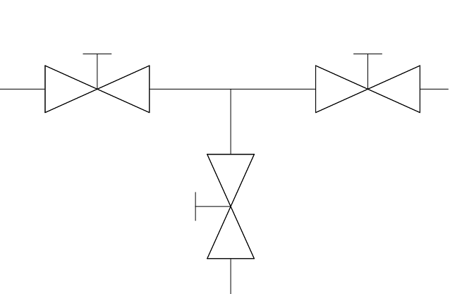

… oder so etwas erstellt mit Schraffuren (Solid)
… die Symbole sind auf durchgehende Linien platziert worden.
