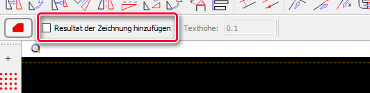

ich habe mir kürzlich die Software angeschafft um mit Lageplänen etc. zu arbeiten. Dort muss ich ab und zu mal eine Fläche Berechnen bzw. simulieren wie groß das Grundstück nach Änderungen wird.
Wie kann ich Flächen berechnen damit diese wie bei einer Bemaßung nachher auch sichtbar bleiben. Den Befehl IR über INFO Polygon Fläche kenne ich aber hier bleibt das Ergebnis ja nicht dauerhaft stehen.
Hat da jemand einen Tipp für mich?
wenn das IR etc. Werkzeug benutzt wird zeigt es Oberhalb der Zeichnungsfläche eine Werkzeugleiste an in der die Option gewählt werden kann ob das ermittelte Resultat der Zeichnung hinzugefügt werden soll oder nicht.
Hi Husky,
vielen Dank. Man ist mir das peinlich. Ich habe 2-3 Stunden am Programm herumgespielt um die Funktion zu finden und doch den Wald vor lauter Bäumen nicht gesehen. Danke es macht genau das was ich wollte.
