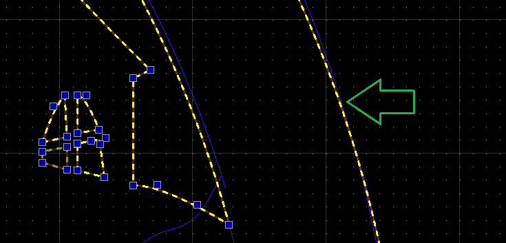

Je suis vos instructions mais je n’arrive à appliquer la sélection que pour la couleur rouge uniquement
Fonctionne très bien pour le rouge ou n’importe quelle couleur ici.
En rouge ou affiché en rouge c’est pareil.
Je l’ai testé en français aussi. :wink:
Dans les versions 3.27.6 et 3.29.4 … version 3.24.3 a environ 4 ans et je n’en ai aucune copie.
A noter qu’il y a quasiment des doublons dans des couleurs différentes.
Très typique pour les zones remplies SVG. :wink:
