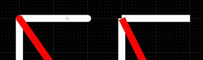

Vous pouvez créer des extrémités de lignes plates en utilisant des polylignes si vous le souhaitez :
Notez que les extrémités des lignes sont rondes, afin que les lignes jointes soient correctement jointes. Les fins de ligne plates sont très vite disgracieuses, il est donc préférable d’y réfléchir attentivement :

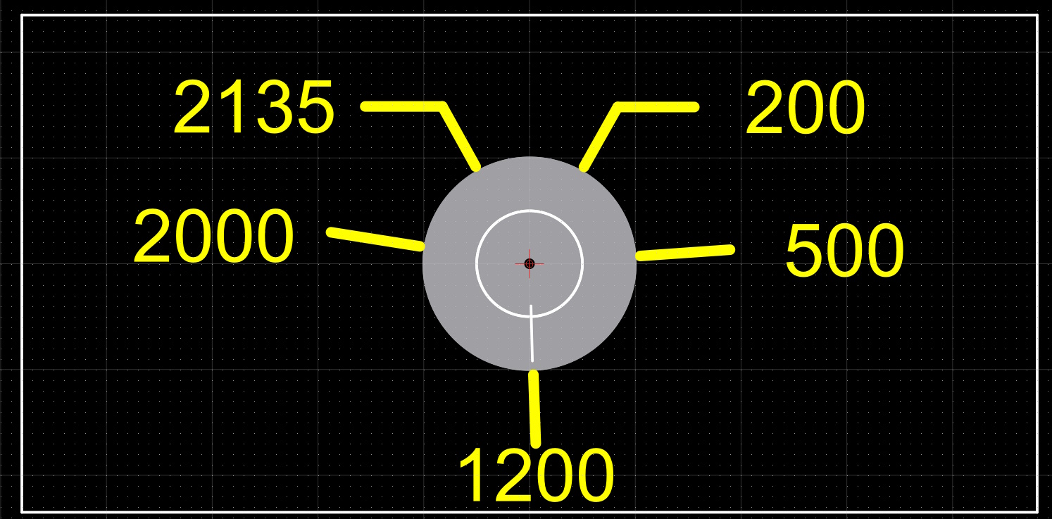

C’est pour dessiner ça ci joint
Echelle V4 20 impression.dxf (103 KB)
plopiche,
Sélectionnez toutes les lignes du calque “Chiffres”.
Transformez la sélection en polylignes (OC).
Resélectionnez les 5 polylignes.
Dans l’éditeur de propriétés, définissez la largeur globale sur 1,0.
Les coins d’une polyligne avec seulement des segments de ligne auront un aspect parfait. ![]()
