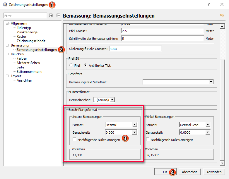

das kann unter Zeichnungseinstellungen eingestellt werden.
A) Die Zeichnung verwendet keine nachgestellte Null für lineare Bemaßungen. Wenn festgelegt, alle Dimensionen haben 3 Ziffern.
Dies ist eine globale Einstellung.
B) 3.999 ist niemals 4.000, das könnte man verschmutzen, wenn man die Referenzpunkte ein wenig ändert.
C) Sie können die Beschriftung der Bemaßung bearbeiten und zwingen, 4.000 zu lesen, aber dann verlieren Sie die Verknüpfung mit der Messung.

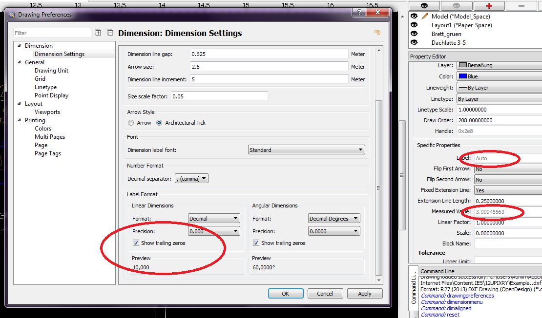

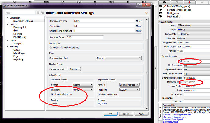

A) the drawing doesn’t use trailing zero for linear dimensions. If set, all dimensions will have 3 digits.
This is a global setting.
B) 3,99945 is never 4,000, you could foul that with altering the reference points a minute bit.
C) You can edit the label of the dimension an force it to read 4,000, but than you looses the link with the measurement.
