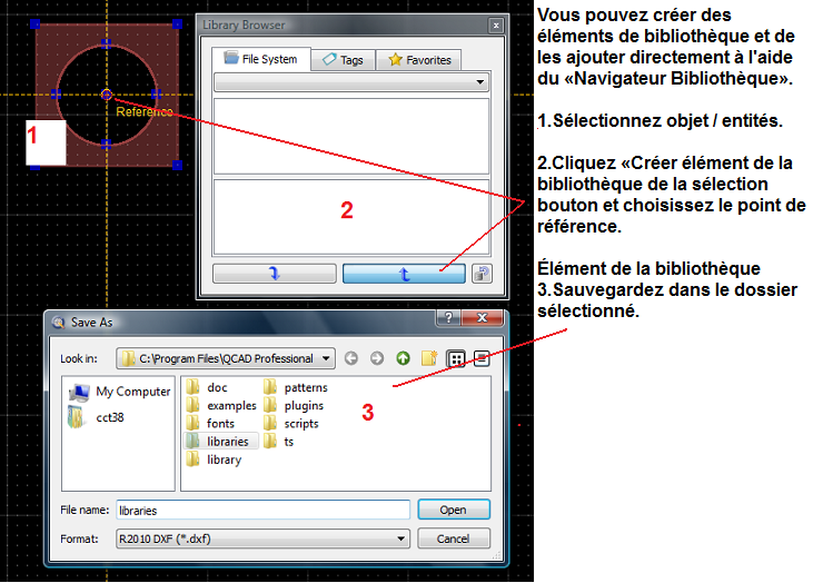

Vous pouvez également créer des pièces ou des blocs en utilisant le navigateur de la bibliothèque
You can also create parts/blocks using the Library Browser

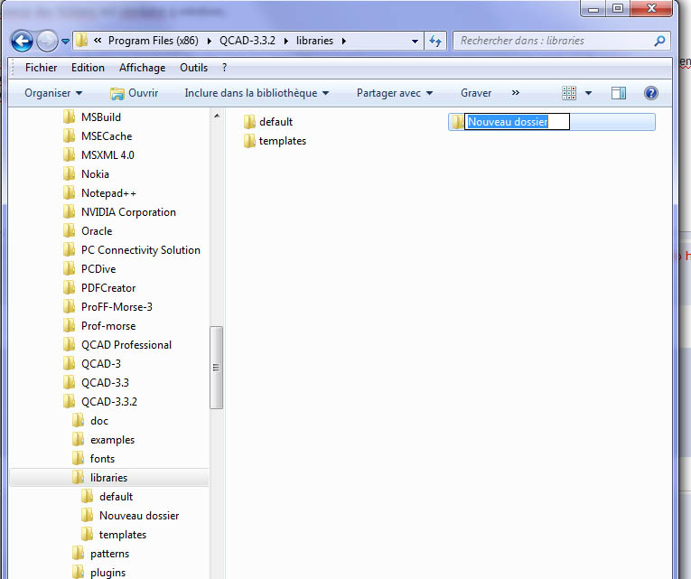

Salut BLOND
Voici une suggestion pour vous:
  1. Accédez aux fichiers d’installation DACQ.
  2. Allez dans le dossier «Bibliothèques» et créer un nouveau dossier, par exemple «Mes Blocks.
  3. Définissez les autorisations pour ce dossier (vous pouvez également mettre à jour les autorisations d’accès pour tous les fichiers / dossiers DACQ!).
  4. Or, dans QCAD, allez à Menu principal> Préférences de l’application> Library Browser.
  5. Dans la fenêtre «Navigateur Library '- cliquez sur le bouton Ajouter et trouver le chemin vers votre nouveau dossier.
  6. Cliquez sur OK et Appliquer.
  7. Re-start QCAD et maintenant vous devriez être capable de trouver les blocs que vous créez et enregistrez dans votre dossier :wink: .

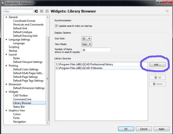

Hi BLOND
Here is a suggestion for you:
  1. Go to the QCAD installation files.
  2. Go to the folder ‘Libraries’ and create a new folder e.g. 'My Blocks.
  3. Set the permissions for this folder (you can also update access permissions for all of QCAD files/folders!).
  4. Now in QCAD, go to Main Menu > Application preferences > Library Browser.
  5. In the ‘Library Browser’ dialog - click the Add button and find the path to your new folder.
  6. Click OK and Apply.
  7. Re-start QCAD and now you should be able to find the blocks that you create and save to your folder :wink: .

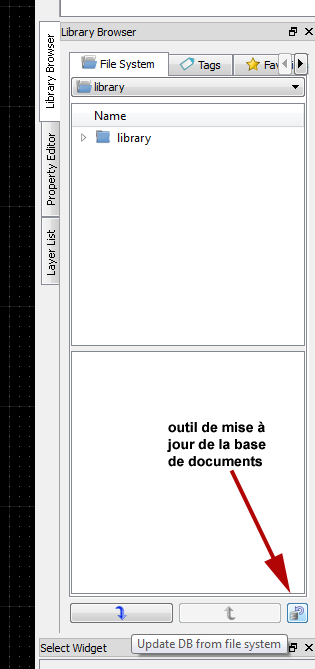

Bonsoir,
Pour créer des fichiers que l’on prévoit de réutiliser à partir de la bibliothèque, le plus simple est de créer le dessin souhaité, sans le convertir en bloc, de positionner le point de référence pour l’insertion future à l’origine (x=0, y=0) et d’utiliser la commande “enregistrer sous” en allant le ranger dans le répertoire choisi de la bibliothèque. A la prochaine ouverture de QCAD, il y figurera en tant que bloc, on peut aussi utiliser l’outil de mise à jour de la base de la bibliothèque si on ne relance pas le programme.

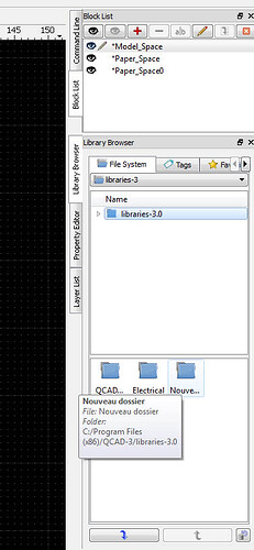

En fait il ne faut pas créer de bloc avant d’enregistrer mais sauvegarder le fichier en tant que dessin, non pas dans “documents” mais en remontant jusqu’au répertoire “Libraries” avec la fenêtre qui s’ouvre quand on utilise “enregistrer sous”.
L’insertion de ce fichier dans un nouveau dessin se fera automatiquement en tant que Bloc.
En général, quand je souhaite faire des dossiers de bibliothèque, je fais cela directement à partir de l’explorateur de fichier

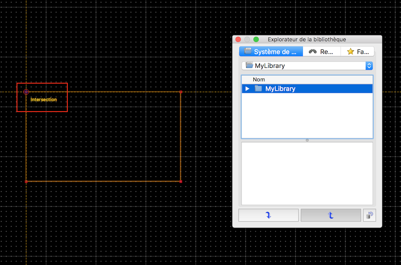

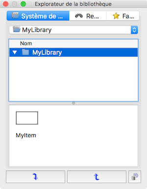

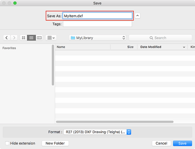

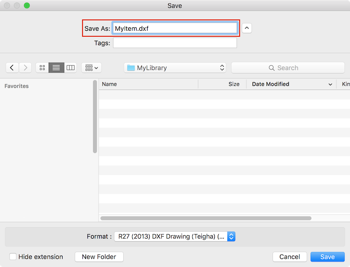

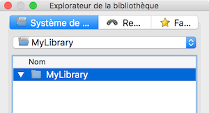

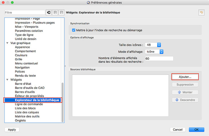

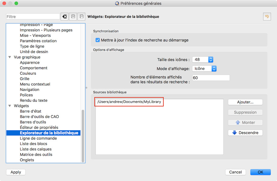

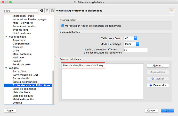

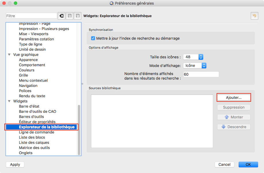

BLOND: please add a new path to your library as indicated above. This can be under Documents, Desktop or any other location you choose:
Veuillez ajouter un nouveau chemin d’accès à votre bibliothèque comme indiqué ci-dessus. Cela peut être sous Documents, Bureau ou tout autre emplacement que vous choisissez:
Edition > Preferences Generales:

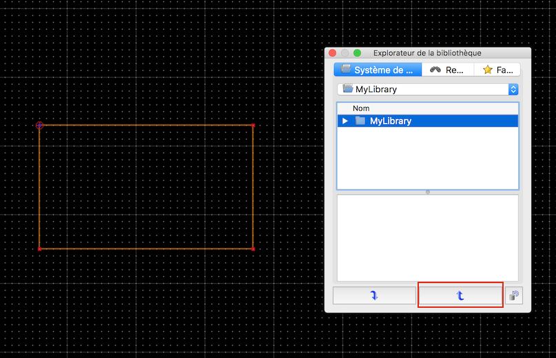

To add an item from a selection (Pour ajouter un élément à une sélection):
