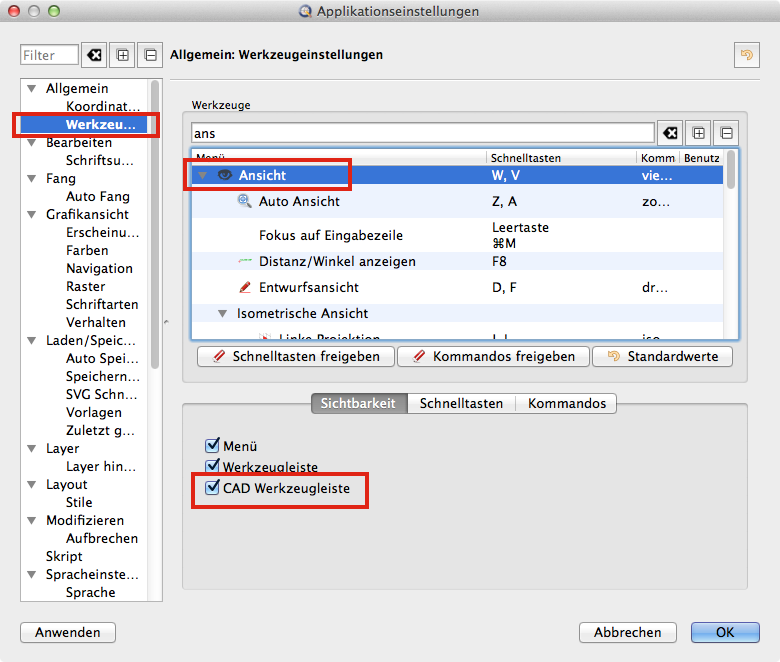

Die Tastaturkürzel
WV für Ansicht,
WB für Blockwerkzeuge,
LY für Layer,
zeigen keine Reaktion oder habe ich da eine Einstellung übersehen?
Mit freundlichem Gruß,
Ferdi

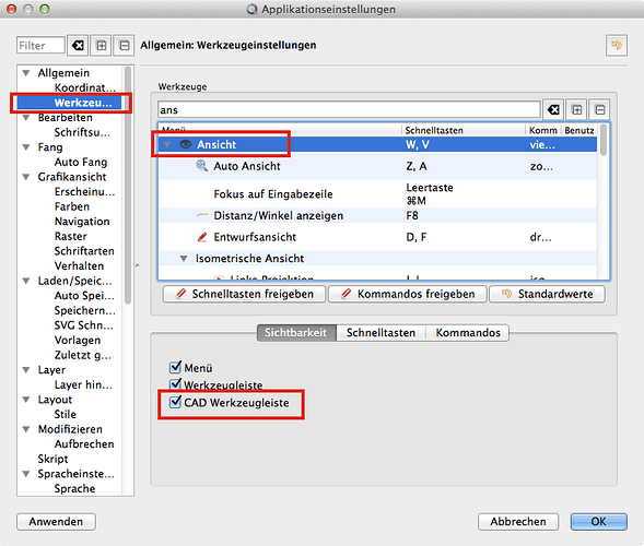

Diese Tastenkürzen zeigen die entsprechenden Werkzeuge in der CAD Werkzeugleiste links an.
Allerdings sind weder die Ansichtwerkzeuge noch die Blockwerkzeuge standardmässig in der CAD Werkzeugleiste vorhanden. Das müsste also erst so konfiguriert werden:
LY für Layer
Diese Kürzel ist in der Standardkonfiguration keinem Werkzeug zugewiesen.
