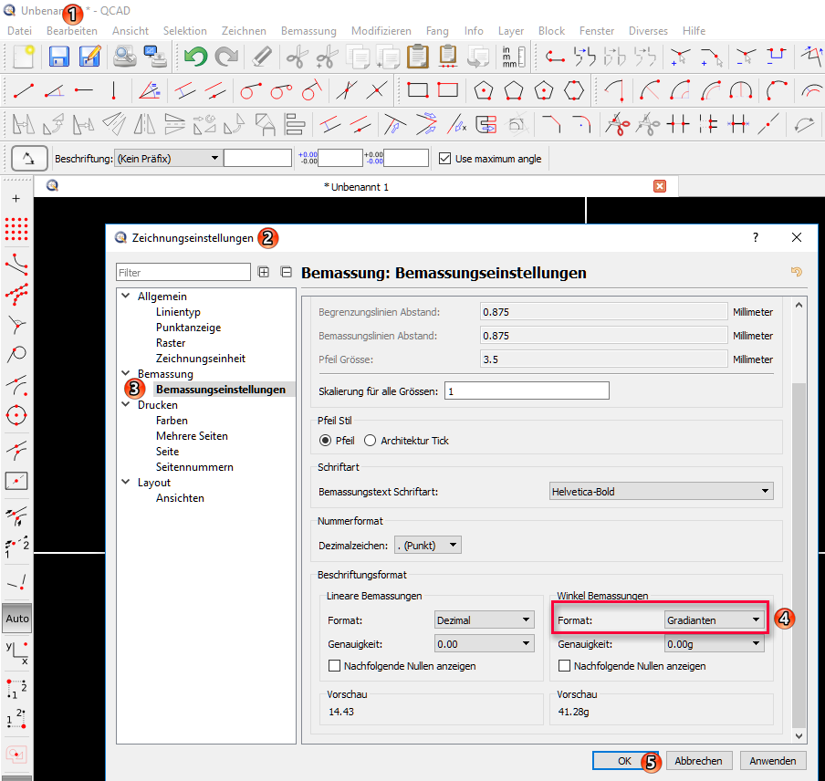

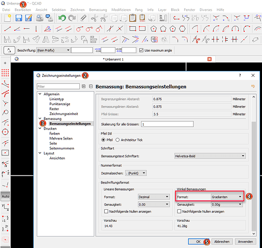

@husky Ja das hatte ich schon probiert, ändert allerdings nur die Ausgabe der Bemaßungen.
@TSG Danke für den Tipp!

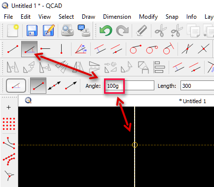

Wenn Du “Gradianten” für Winkelangaben verwendest werden z.B. für einen viertelkreis 100g angezeigt. Richtig?
Verwende mal beim rotieren oder anderen Winkelangaben den Wert 100g und schau mal was passiert … ![]()
Auch wenn ich es wahrscheinlich nie brauchen werde, aber Husky hat recht. 100g ergibt wirklich einen rechten Winkel.
Gruß Thomas
@Husky oha…danke für die Info. Mir war nicht bewusst, dass ich bei der Eingabe noch ein “g” ans Ende setzen muss…mercie dir!
