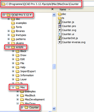

Hallo Andreas,
Lade Dir bitte die counter.zip von der genannten Seite herunter und extrahiere diese. Weiter auf der Seite findest Du zudem modifizierte Dateien die es auszutauschen gilt um den aktuellen Stand zu haben. Nun hast Du einen Ordner (counter) der einfach unterhalb des Verzeichnisses “MiskDraw” von QCAD kopiert werden muss und nach einem Neustart von QCAD ist das Script verfügbar.
Das Ganze sieht unter Windows ähnlich diesem aus:
C:\Programme\QCAD Pro 3.12.4\scripts\Misc\MiscDraw\Counter
Danke es hat gelabt..
