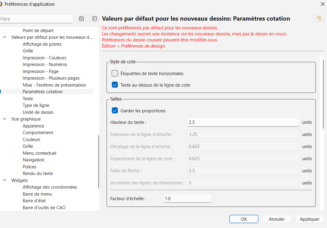

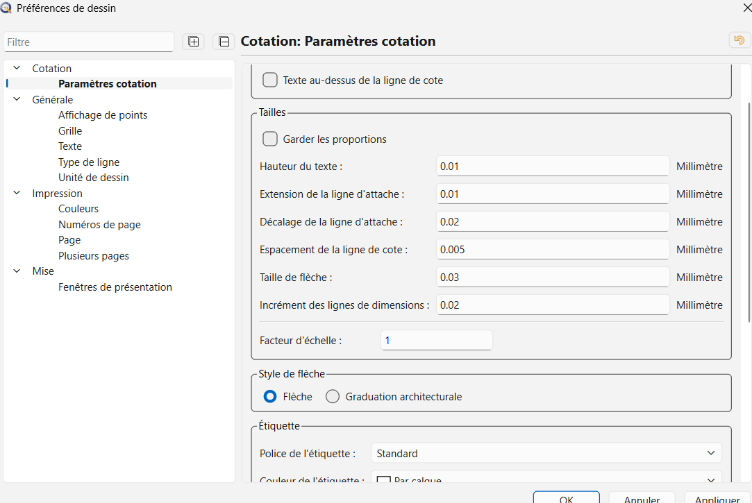

J’ai mes cotations qui sont doubles des mesures réelles de mon dessin.
Pourtant mon facteur d"échelle est de 1 dans les paramètres de cotation du dessin et de l’application. Voir photos ci-dessous.
Est-ce que qq’un a une solution?
Merci
Vous pouvez saisir un facteur linéaire lors de la création d’une entité de cote dans la barre d’outils des options située en haut de l’écran. Veillez à ce que ce facteur soit égal à 1. Un message d’avertissement s’affichera si le facteur n’est pas égal à 1 (à moins que vous n’ayez désactivé cet avertissement).
Notez que les préférences présentées n’ont rien à voir avec le facteur de multiplication linéaire de la valeur mesurée.
Le facteur s’affiche dans la barre d’outils Options lors de la création d’une telle dimension, comme l’a expliqué Andrew.
Il figure également dans l’éditeur de propriétés une fois sélectionné après sa création.
